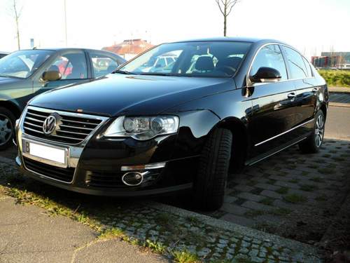

PS. und noch ein paar Bilder von MEINEM
Limo

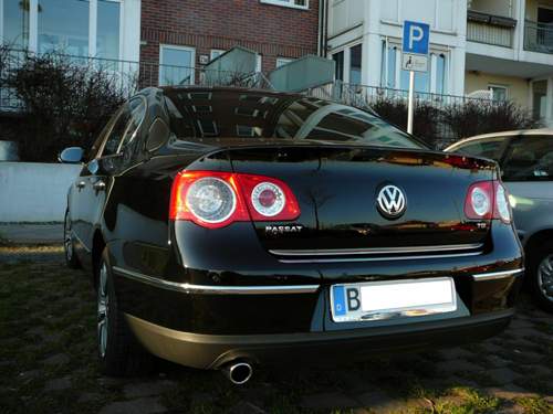

Heck

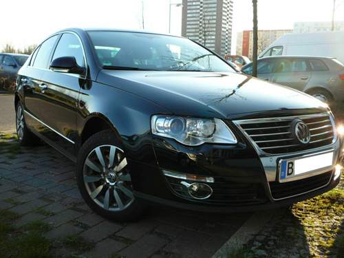

Front
