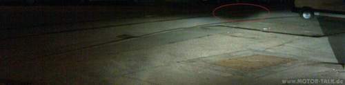

ich habe drei Bilder gemacht.
Was sind diese dunklen "Wannen" \_______/ welche man in der Mitte jedes Lichtbilds (L und R) sieht?
Das sieht mir nach Klappen aus, die im Scheinwerfer sitzen.
Sind das Klappen die ohne "gleitende Leuchtweitenregulierung" kpl. wegschwenken um ggf. den Lichtstrom für das Fernlicht freizugeben?
Oder sind die Klappen die bei der Sonderausstattung "gleitende Leuchtweitenregulierung" den Lichtstrom zwischen den Einstellungen (A) Abblendlicht und (B) Fernlicht stufenlos verändern?
Die beiden "Wannen" \_______/ (L und R) werden dann beim nächtlichen Fahren zu einem großen, dunklen "Loch" in der Mitte des Lichtstrahls/Lichtbildes.
Bild 1: Steht man nah (ca. 2 Meter) vor einer Wand, dann sieht man diese Wannen relativ scharf, klein und klar.
Bild 2: Steht man etwas weiter weg, dann verschwimmen diese schon zusehends und rücken zusammen.
Bild 3: Auf der Straße (noch größere Schweinerferentfernung) wird es dann ein "schwarzes Loch/eine breite schwarze Wanne", ganz am entferntesten Ende des Lichtbilds, zwischen den beiden Scheinwerfern. Auf kurvigen Landstraße besonders auffällig = Wanderndes, "schwarzes Loch".
Sind die Schweinwerfer falsch eingestellt?
-}>Wie sieht das bei euch aus?{<-
Könnte bitte jemand Bilder online stellen von seinem 8V/8VA wenn er die Wand anleuchtet mit seinen XENONs (->ohne adaptive light und gleitender Leuchtweitenregulierung!)

Lichbild-01-wand
Lichtbild-02-wand
Lichtbild-03-strasse
