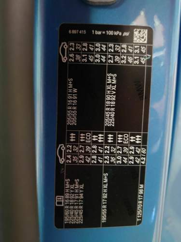

@Merkor schrieb am 15. August 2020 um 22:38:15 Uhr:
Mit derartig hohem Druck musst du aufpassen, wenn der Wagen nicht entsprechend beladen ist. Zunächst leidet der Fahrkomfort, aber viel schlimmer: Mit den Ballonreifen fährst du dir hauptsächlich die Mitte der Lauffläche ab. So habe ich mir schon einen Satz Reifen „gekennzeichnet“. Und weiterhin kann es auch ein Sicherheitsrisiko darstellen, wenn der Reifen nicht satt aufliegt. Eine gute Formel ist +0,2 Bar.
2,9 bar vorne und 2,7 bar hinten sind auf der Reifendruckplakette sogar explizit als ECO (für mich steht das für „spritsparend“) gekennzeichnet.
Foto anbei.
