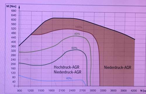

@dieko e34 schrieb am 27. September 2020 um 16:05:55 Uhr:
Und wo nicht? Bei 5000 Umdrehungen?
Das ist abhängig von Drehzahl UND Last.
Beispiel siehe Anhang.
AGR_Feld

und das ein AGR bei entsprechenden Fahrmodi "off" ist auch. die Konsequenz daraus siehe als Beispiel hier:
https://www.newtis.info/.../1VnYxf8wer
"In der Warmlaufphase des Motors ist die Bypassklappe geöffnet, um den Oxidationskatalysator schneller auf Betriebstemperatur zu bringen. Zudem wird das Verschmutzen des Zusatz-AGR-Kühlers durch Abgasrückstände verhindert."
ganz sicher nicht nur, in der Warmlaufphase... 😉
Ergo: "Freude am Fahren" & ab&an gerne auch Spaß am Sparen auf Schleichfahrten...😛
