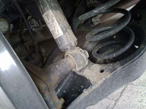

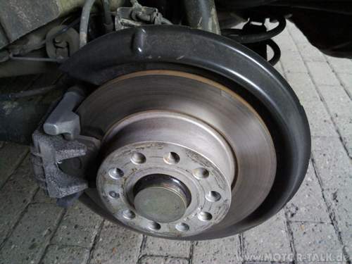

ich habe heute meine Sommerräder montiert.
Habe mal Bilder von meinen Radaufhängungen und Achsteilen gemacht, ich finde, dass ist, zumindest bei mir, nur oberflächlicher " Flugrost ".
Ein bisschen mit der Messingdraht-Bürste und Bremsenreiniger drauf und danach mit Schutzwachs eingesprüht, dass hält genau so lange wie mein Jetta ( 20 Jahre )😉
Bei meinem sehen die Bremsscheiben auch ganz normal aus.
Bautag war der 22.08.2009.
Gruß otti
Hinten-1
Hinten-2
Hinten-3
+4
