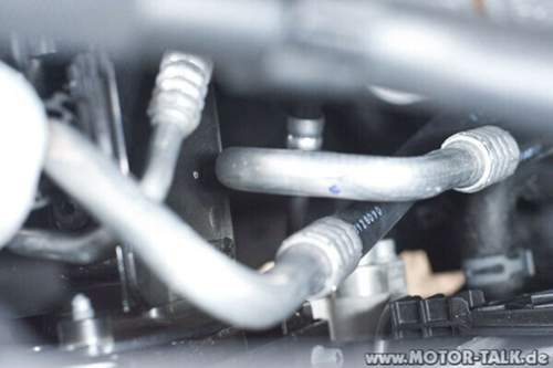

Habe jetzt auch einen Folgetermin beim 🙂 gemacht, nachdem ich schon einmal da war. Folgende Mängel wurden offiziell festgestellt:
1. Beide Sitzunterteile (vorne) wurden neu bestellt, da beide Vordersitze ab Werk locker sind (sie kippeln vor und zurück).
2. TSI klappert häufig deutlich vorne Rechts im Standgas. (Stichwort "Klimaleitung"😉 Das wird im Folgetermin genauer eruiert.
Hatten wir dazu nicht irgendwo schon mal ne Stellenbeschreibung wenn nicht sogar Foto?
Meiner macht das urplötzlich nach nun 2000km auch :-(
Original geschrieben von VAGCruiser
Da gabs was, aber aus dem Bild bin ich nicht recht schlau geworden...Der Freundliche ist aber auf der Spur. Bei mir hats übrigens auch erst nach ca. 2500km angefangen... *schulterzuck*
Weißt du noch wo das Bild war? Finde es nicht mehr =(
Bei mir fing das klappern auch bei ca 2000km an. Ich bin noch nicht
beim Freundlichen gewesen. Anbei das gesuchte Foto.
Rasselpunkt-9914
Bei mir scheppert bis jetzt nur der Lautsprecher in der Beifahrertür. Nachdem jetzt nach 4000 tkm nix dazu gekommen ist. Habe ich mal einen Termin beim Händler gemacht. Wird am Montag komplett getauscht ohne dass der Händler überhaupt das Auto gesehen hat. Scheint also so, als ob das Problem dem Händler schon bekannt war.
Danke!
.... Hmm, ja nee, kann mir grad auch nicht vorstellen wo das ist, werd ich mal ausdrucken und mit zum Auto nehmen *g*
Rechts unten schaut auf jedenfall nach ner Kühlwasserleitung aus, wäre schonmal nen Anhaltspunkt.
