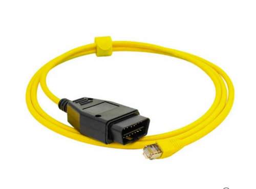

Da ich in der Vergangenheit Probleme mit einem rutschendem vtg hatte, und ich sowieso ein Heck Antrieb wollte, entschied ich mich heute mein Auto mit der App xdelete auf Heck Antrieb zu flashen.
Mit dem obd 2 Stecker zum iPhone plus das Programm hat es ungefähr 190€ gekostet. Man bekommt eine gute Anleitung in der App wie man alles machen muss. Falls es nicht ganz deutlich wird gibt es ein gutes YouTube Video von kies Motorsport, wo alles deutlich erklärt wird.
Nachdem alles angeschlossen ist drückte ich mit leichtem Herzrasen auf Flashen. Nach 10 Sekunden kam eine Fehlermeldung vom abs und daraufhin vom 4x4 Antrieb. Da bekam ich leichte Angst jedoch verschwanden die Nachrichten daraufhin wieder. Zündung aus, Kabel ab, Motor an. Das Fahrzeug fährt sich deutlich agiler. Erst dachte ich das es mir nur so vorkommt und es niemals funktioniert weswegen ich mich auf ein großen leeren Parkplatz begab. Esp Taste 5 Sekunden gedrückt gehalten und siehe da, der Wagen ging quer sie sonst was. Auf der Autobahn fuhr er auch zügiger als davor (xdelete behauptet man würde 30ps mehr auf dem Rad haben dadurch was ich von meinem Bauchgefühl bestätigen kann.

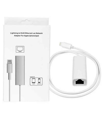

Welchen Usb Ethernet Adapter habt ihr für iPhone geholt ? Ich finde keinen passenden für iPhone 12 pro.
Lg
@Eymen530 schrieb am 8. Januar 2021 um 19:50:44 Uhr:
Servus, die zwei brauchst du für Iphone.
Danke für die Antwort, allerdings ist dieses Lightning Kabel mit iPhone 12 pro nicht Kompatibel.
@Eymen530 schrieb am 8. Januar 2021 um 20:33:12 Uhr:
kann ich mir nicht vorstellen aber ich probier mal aus
Das wäre sehr lieb ! Danke
