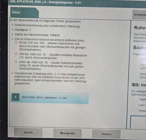

Bei ISTA werden ja die letzten 24 Ruhestrommessungen protokolliert. Entspricht das den letzten 24h (also eine Messung pro Stunde) oder in welchem Abstand/Zeitraum werden die Messungen gemacht?
Hintergrund ist der, dass ich Sonntag Abend nochmal Fehlerspeicher und Ruhestromprotokoll in ISTA gelöscht/resettet habe. Auto abgeschlossen und heute morgen nochmal alles ausgelesen. Keine Ruhestromverletzung protokolliert in den 12h (also alle Messwerte <80 mA).
...dazu heißt es (Zitat):
Fahrzeugstillstand:
Bei Fahrzeugstillstand werden die Messwerte zyklisch abgefragt, um Energieverluste zu erkennen. Der intelligente Batteriesensor ist so programmiert, dass er alle 14 Sekunden aufwacht, damit er durch eine neue Messung die Messwerte aktualisieren kann. Die Messdauer beträgt ca. 50 Millisekunden. Die Messwerte werden im Batteriesensor in den Speicher zur Erfassung des Ruhestroms eingetragen. Nach dem Neustart des Motors liest die Motorsteuerung den Verlauf des Ruhestroms aus. Wenn eine Abweichung vom definierten Verlauf des Ruhestroms vorliegt, dann erfolgt ein Fehlerspeichereintrag im Motorsteuergerät.
Aber die letzten angezeigten 24 Messungen (siehe angehängtes Bild) entsprechen doch nicht 24x14 Sekunden. Also ein Eintrag pro 14 Sekunden. Dann würden dort doch nur die letzten 5-6 Minuten aufgezeigt sein. Das kann ich mir nicht vorstellen...
Wenn hier ein Eintrag natürlich nur nach Motorstart aufgeschrieben wird, dann sind die 24 unauffälligen Messungen natürlich falsch positiv, da ja wie gesagt zwischen gestern abend und heute morgen kein Motorstart erfolgt ist. Meine Frau ist dann gegen heute Mittag weggefahren mit dem Fahrzeug - es kam keine Fehlermeldung. Auch nach Motor aus und 2h Ruhezeit des Wagens und erneuten Motorstart nicht. Auslesen kann ich heute abend erst wieder. Ich befürchte ein sporadisches Problem....

D.h. die 24 aufgeschriebenen Messungen entsprechen den letzten 24 Mototstartvorgängen und der notierte Ruhestrom dem Ruhestrom zwischen den Motorstarts?
Es gibt ja noch eine andere Anzeige der letzten 2000 km wie oft (angezeigt in Minuten) ein Ruhestrom <80mA, zwischen 80 und 200mA, zwischen 200 und 1000mA und >1000mA vorlag. Diese Anzeige ist natürlich hilfreich, lässt sich jedoch durch mich nicht resetten. Bild anbei

Guck mal bei meinem Beitrag von heute um 15:24 Uhr. Da gibt's die Option "Zyklen der Ruhestromüberwachung zurücksetzen". Wenn ich es richtig verstehe, dann sollten dort die 24 ruhestrommessungen zurücksetzbar sein.
