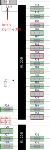

Die Möglichkeit "Klemme 30B ein" eröffnet das weite Feld der Funktionen, die mit aktiviertem CAS (CarAccessSystem) verbunden sind, also auch die Schließfunktionen.
Wegen der großen Zahl und somit hohen Strombedarfs werden CAS-abhängigen Komponenten per Relais versorgt. Es schaltet bei aktiviertem CAS "Klemme30" (Batterie-PLUS) auf die CAS-abhängigen Komponenten.
Falls das Relais hängt, sind die Verbraucher versorgt, auch wenn das Klemme 30B-CAS-Signal abgefallen ist.
Das würde ich aus reparaturökonomischen Gründen zuerst prüfen.
Das "Relais Klemme30B" sitzt mittig auf dem Sicherungsträger, hinten (Kofferraum, rechts).
Die Steuerspannung vom CAS liegt auf Pin10 des über dem Relais befindlichen Kompaktsteckers > Farbcodierung "rot/grün/gelb".
"Klemme 30B" hat eine Nachlaufzeit.
Ich würde mir Zugang zum Sicherungsträger schaffen und das System anschließend einschlafen lassen.
Wenn die CAS-Steuerspannung (Pin10) auch noch nach ca. 30min anliegt, ist das CAS noch wach, weil eine nachgeordnete Komponente dies verhindert.
Sind Komponenten versorgt, obwohl die Steuerspannung nach dieser Zeit nicht mehr anliegt, hängt, wie schon gesagt, das Relais.

Du kannst den Test allein machen:
Öffne die Heckklappe, lege die FB entfernt ab und warte die Nachlaufzeit ab. Dann müsste das - intakte - Fahrzeug (auch mit geöffneter Heckklappe) eingeschlafen sein.
Wenn nun das CAS-Signal (Pin10) imer noch anliegt, wird das Einschlafen durch den Defekt einer CAS-gesteuerten Komponente verhindert (z.B. Kurzschluss an einem Türschlosskontakt).
Ist das CAS-Signal nicht mehr vorhanden, hängt wohl das Relais. Somit bleibt Batterie-PLUS durchgeschaltet - dann ist z.B. Sicherung F109 ( Fensterheberschalter, Fahrerseite, hinten) spannungsversorgt.
F109 kannst Du anhand des Sicherungsplans lokalisieren.

@maxmosley kannst du mal auf das angehängte Bild schauen? Rot umrandet ist ja das Relais und blau Pin10, korrekt? Wo genau muss ich denn mit dem Multimeter messen an Pin10 (blauer Kreis)? Da komm ich doch nicht rein in die kleinen Löcher mit dem Multimeter?! Sorry, bin bei Elektrik echt Laie. Werkstatt bei dem unspezifischen Fehler ist ein Groschengrab....

...der Eingang des CAS-Signals (Pin10) im Bild (Anhang).
Die Signalspannung wird durch den Stecker zugeführt - ob der beim Test ein- oder ausgestöpselt ist, ist also egal. Wenn Du mit der Prüfspitze nicht reinkommst, nimm eine Büroklammer oder Nadel.
Die schwarze Prüfspitze des Multimeters dann an Masse.
Nach - unterstelltem - Einschlafen des Fahrzeugs (30min.) darf dort die Signalspannung (12V) nicht mehr anliegen.
Das weitere Vorgehen dann wie oben erklärt.
