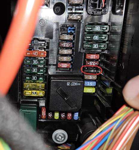

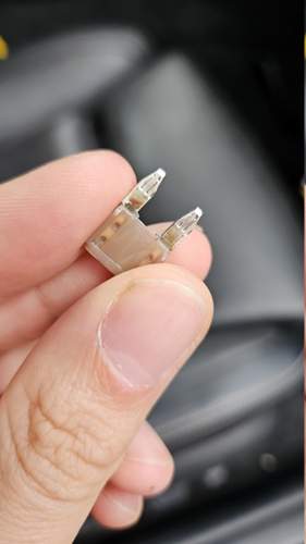

@maxmosley Ich habe heute Abend die Messung am Sicherungskasten im Handschuhfach gemacht. Sicherung F12 gezogen, Fahrzeug einschlafen gelassen und dann mit dem Multimeter an der im Bild markierten Stelle gemessen. Interessanterweise lagen da nach Einschlafen noch 0,18 V an. Dieser Wert ist jedoch nach und nach runter bis auf 0,05 V gegangen. Das war so round about nach 5-10 min. Danach musste ich die Aktion wegen Regen beenden, so dass ich nicht beurteilen kann ob der Wert vielleicht noch weiter auf 0 gefallen wäre. Ist das normal? War die Messstelle richtig? Ich hab mal was von Kondensatoren gelesen: hat der langsame Abfall damit zu tun und ist normal? Ich habe noch ein Bild der Sicherung beigefügt: ist der braune Teil an den Kontakten normal?

- Kondensatorentladung nach Abschalten könnte ein Grund für die Restspannung sein.
- Die gezogene F12 habe ich lediglich als Beispiel einer von "Klemme 30B" versorgten Sicherung genannt - Du hättest auch eine benachbarte nehmen können.
Mit dem Ziehen sollen die Federklemmen im Halter zugänglich werden, damit Du mit dem Multimeter prüfen kannst, ob die relaisseitige Federklemme nach - unterstelltem - Einschlafen noch spannungsversorgt ist.
Die Messung geht so
- am Multimeter Gleichspannungsbereich wählen, so dass 12V gemessen werden können
- "schwarz" irgendwo an Masse
- "rot" nacheinander an beide Federklemmen - nacheinander, weil Du nicht erkennen kannst, welche Federklemme die relaisseitige ist
- wenn Du an einer 12V misst, hat das "Relais Klemme 30B" nicht abgeschaltet
- Der braune Belag an der Sicherung ist seltsam. Ob er etwas bedeutet, weiß ich nicht.

Zur von dir genannten Messung: Ich habe einfach bedingt durch die begrenzten Raumverhältnisse mit der roten Spitze vom Multimeter blind in den Bereich gezogenen Sicherung gestochen bis mir eine Spannung angezeigt wurde. Aber wenn dort quasi zwei Federklemmen sind, dann weiß ich nicht wo ich drin war. Bei der, die ich gemessen habe, waren anfangs 12V und nach Einschlafen eben die o.g. 0,18 V bzw. 0,05 V. Hier muss ich ggf. nochmal die andere Federklemme testen -> blind "rumstochern"?
...Federklemme: Nein, Du musst nicht nochmal stochern - mit dem Spannungsabfall ist nachgewiesen, dass das Relais korrekt arbeitet.

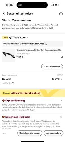

Bei allen Türgriffen den Stecker für den Komfortzugang abstecken und dann gucken ob das Problem weg ist. Wenn ja, dann ist ein oder mehrere Türgriffe schuld. Jetzt kann man natürlich noch testen welcher Türgriff es ist, oder man tauscht einfach alle aus. über Aliexpress gibt es diese um ein vielfaches günstiger als bei BMW direkt.
Mein Auto gibt nur eine von hinten recht nicht zumachen mit Hand, aufmachen mit Hand funktioniert noch. Ich versuche heute noch dann schauen. Danke dir
Ich erwarte noch, danke dir für info wo kann man kaufen
