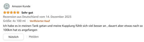

Nimm BASF Keropur G - da habe ich bei meinem B16 Civic immer genutzt den ich mit E85 fuhr - das hat viel geholfen.
https://www.ebay.de/sch/i.html?...
Scheint auch für die Kupplung gut zu sein. 😁
Und die Versandkosten 5,90€, fast so hoch wie das Produkt selbst :/

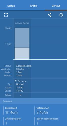

Auch wenn mein Problem eher vom verschmutzten ABS Sensor kam, habe ich meine Batterie jetzt neulich zum ersten mal vollgeladen. Es hat cirka 30 Minuten gedauert und mich gewundert, dass überhaupt was geladen werden konnte, da ich ja eine Stunde vorher zweimal 15 Kilometer weit gefahren bin. Am Vortag zweimal 40 Kilometer.
1000017792
Das Auto fährt eine andere Ladekurve als das Batterieladegerät.
Mir ging's eher um die Amperestunden als die Ladekurve.
Die Ladekurve bestimmt mehr oder weniger, mit wieviel Ampere geladen wird.
Da gibt es verschiedene Verfahren, wie geladen wird.
Wahrscheinlich lädt dein Batterieladegerät mit Vollgas auf die 14,4 Volt hoch während der Regler der Lichtmaschine den Ladestrom ab einer bestimmten Spannung begrenzt.
Ok, jetzt verstehe ich dich. Sieht dann für mich so aus als würde die Lichtmaschine die Batterie nie zu 100% voll laden. Vielleicht um die Batterie zu schonen?

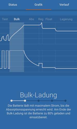

Die Ladekurven der verschiedenen Lademodi von meinem Batterieladegerät sehen so aus:
1000017836
Ich kenne das nur von Lithium und Nickel-Cadmium Akkus, dass man immer nur bis etwa 90% aufladen soll.
Das kann bei unseren Blei-Säure Batterien ebenso sein.
Es ist aber nie verkehrt, diese ab und zu mal komplett aufzuladen. Die Zellchemie wird es einem danken, da es "Krusteneffekte" verhindert, die deinen totalen Energiegehalt (Wattstunden) senkt.
Diese ungewöhnliche Ladeform (Rechteckform) des Stroms am Anfang der Ladung hat ebenso wie die kurze Stufe am Ende der Ladung (die für die Spannungsspitze sorgt) einen chemischen Hintergrund. Letzteres habe ich mal in einem Fachjournal vor einigen Jahren gelesen. Das hat damit zu tun, dass die Batterie ihren letzten Zustand sich merkt. Unter Umständen kann es also besser sein, bevor man das Auto verlässt, nochmal kurzzeitig viel Strom aus der Batterie zu saugen.
Hier eine Erklärung der Ladekurve:
https://www.12voltplanet.co.uk/mains-battery-charging.html
