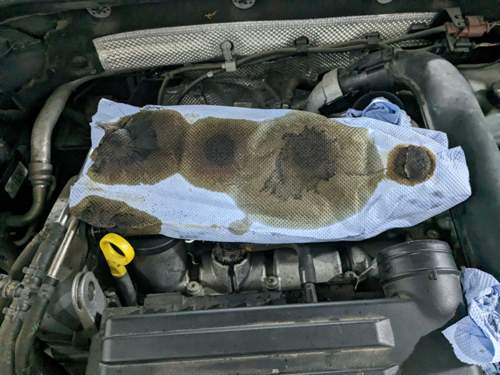

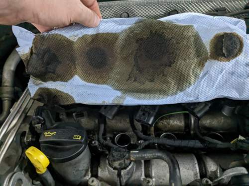

Mein Golf 7 1,2 TSI Baujahr 2013 hat aktuell 115.000 km auf dem Zähler. Bei rund 60.000 km hat er angefangen, Öl zu verbrauchen, anfangs nur wenig, aber bei 112.000 km war es mehr als 1/3 Liter auf 1.000 km. Als mögliche Ursachen kann ich mir nur selbst auf die Fahne schreiben, dass ich anfangs Longlife Intervalle eingehalten habe und alle 30.000 km das Öl gewechselt habe. Das "billigste" Öl war das bei einem der Ölwechsel beste von Mannol, daran sollte es also nicht gelegen haben. Ansonsten Castrol und ab jetzt nur noch Shell Helix Ultra ECT. Bei den letzten beiden Ölwechseln das "neue" VW Öl 0W30. Vielleicht geht das auch schneller durch als 5W30.
So, jetzt zur Sache:
Habe bei 113.500 km das Toralin gemäß der Anleitung angewendet. Öltemperatur vorher abgelesen 55 Grad, Einwirkzeit ca. 30 Minuten. Bei den Umdrehungen ohne Zündkerzen habe ich nicht vorher die Benzinpumpen-Sicherung gezogen, weil ich mir denke, dass der Sprit auch etwas spült, also hilfreich ist. Danach hat es 5 Versuche zum Starten gebraucht, dann ekliger Qualm und Gestank, dann 20 Minuten ausgepustet und in den nächsten Tagen auch auf der Autobahn paar mal für einige Minuten Vollgas gefahren.
Jetzt bin ich rund 1.500 km gefahren und der Ölstand ist - wenn überhaupt - nur sehr wenig gesunken. Vor Toralin hätte jetzt ein halber Liter gefehlt.
Außerdem ist mir aufegefallen, dass das Ventilklingeln beim Beschleunigen aus niedrigen Drehzahlbereich nicht mehr da ist. Das habe ich später erst auf der Toralinseite gelesen, dass das unter Umständen auch der Fall sein kann.
Und ich habe den Eindruck, dass die Beschleunigung von unten heraus wirklich besser ist als vorher.
Also ich werde nicht von Toralin bezahlt und bin auch ohne große Erwartungen ran gegangen, aber jetzt bin ich wirklich sehr angetan davon.
Die Ursache für die unterschiedlich großen Flecken auf dem blauen Tuch ist, dass der Abstand zu der Öffnung am Ventildeckel unterschiedlich war, daher ist der eine Fleck klein und konzentriert und die anderen eher groß und verteilt.
Ganz sicher hilft es nicht immer, aber hier war es erfolgreich.
