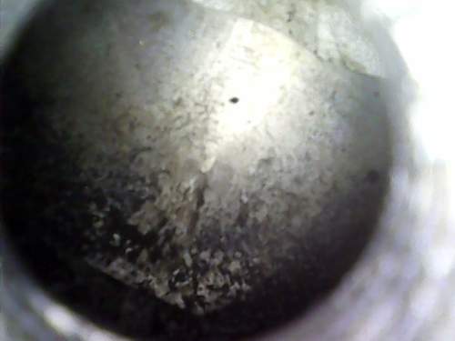

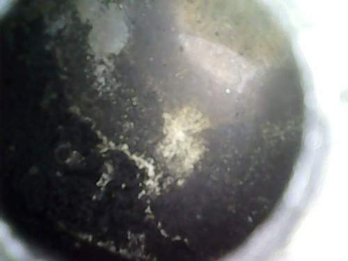

Hi zusammen, kurze Frage. Habe es heute auch angewendet, nach Jahren zum zweiten Mal. Motor will nicht mehr starten und dreht nun so als ob keine Kerzen drin wären oder keine Kompression da ist. Vorher war alles in Ordnung. Habt ihr eine Idee was da passiert sein könnte? Habe mir nun ein Amazon Kompressionsmessset gekauft. Hoffe nicht das ich da was zerstört habe.
Wie hast du das Toralin angewendet?
Motor mittelwarm, Zündkerzen raus, toralin rein, Kerzen wieder drauf, 10min eingewirkt. Kerzen raus, Motor starten ohne Sicherung benzinpumpe (kommt aber trozdem spritt aus den düsen habe ich später gemerkt). Dann habe ich mit Druckluft in den zylinder gepustet und gleichzeitig meinen Sauger mit einem kleinen Schlauch im zylinder zum absaugen. Dann paar Stunden später alles zusammen gebaut und versucht zu starten. Motor dreht super leicht, trotz Zündkerzen.

Ne die läuft, höre sie wenn man die Zündung anmacht, wenn die raus ist, hört man nichts mehr. Leider was anderes. Ich checke nicht was es sein könnte. Kann man irgend wie beim Golf V prüfen ob die Kerzen Funken? Vieleicht gibt es ja keine Zündung.

Leicht drehen kann eigentlich nur fehlende Kompression sein oder? Montag bekomme ich ein Standard Amazon tester. Dann weiß ich mehr. Total komisch.
Mein M54B30 spritzt kein Benzin mehr ein, wenn die Zündspulen abgesteckt sind, da brauche ich keine Sicherung ziehen 🙂
Endoskopieren und schauen was Sache ist. Vielleicht hat sich dreck zwischen den ringen und zylinderwand gedrückt.

Kleines Feedback, funktioniert alles wieder. Ich habe echt kein plan was da los war. Auto ist normal gestartet nach erneuter Behandlung. Rauch aus dem auspuff für paar min und fährt ganz normal. Besser sogar.
Hier noch paar Bilder meiner Kolben. Ist aber ein billiges Endoskop.

Da wird sich wohl tatsächlich Ölkohle zwischen Zylinderwand und Kolbenring verklemmt haben.
