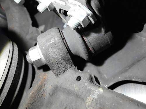

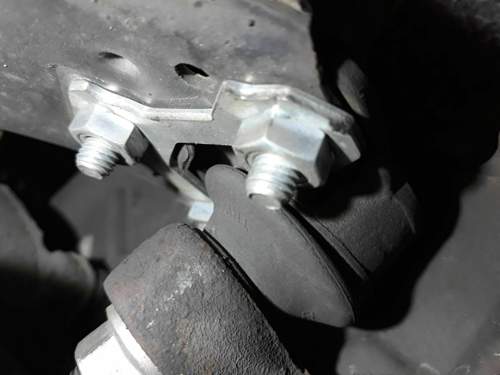

vor ca. zwei Monaten / 1000km habe ich an meinem Beetle (Golf4 Vorderachse) zwei neue TRW-Traggelenke eingebaut.
Wie die Teile heute aussehen? Schaut es euch an...
Die Teile wurde bei einem nahmhaften Ersatzteilhändler bestellt. Alles schien normal zu sein...
Was sagt ihr dazu?
Traggelenk 1
Traggelenk 2

Ich selbst habe hier von der Marke Febi ein nagelneues "originales" Traggelenk. Es ist so gut wie kein Fett in der Manschette drin, erkennt man sehr gut weil die Manschette fast durchsichtig ist. Kein Grund die Buxe vollscheissen zu müssen und hier den Teufel an die Wand zu malen.

Ein Traggelenk ohne sichtbares Fett (vlt. etwas transparentes Fett?) empfinde ich als weniger problematisch als ein Traggelenk mit einer offensichtlich defekten Manschette nach wenigen Kilometern.
Zudem ist Febi der allgemeinen Meinung nach qualitativ wesentlich niedriger einzustufen als TRW.
In deinem Fall würde ich immernoch behaupten das porös noch lange nicht defekt ist.
Wenn in meinem Fall die Manschette nicht "durchsichtig" gewesen wäre, würde auch kein Mensch darauf kommen das das Kugelgelenk relativ trocken steht. In Prinzip ist jedoch beides das Gleiche und solange die Ersatzteile Erstausrüsterqualität ist wäre mir der Name des Herstellers nicht wichtig.
Themenstarteram 1. Oktober 2019 um 12:07
Update:
Materialkosten wurden erstattet (man behaptet, der Hersteller hätte die Reklamation akzeptiert). Forderung nach Erstattung der Einbaukosten wurde ignoriert - jetzt geht es in die zweite Runde.

habe den Thread bis hierhin mit einer Mischung aus Amüsanz und Erschrecken gelesen, was allerdings weniger dem Traggelenk als dem arroganten Schreibstil des TE geschuldet ist.
Ich frage mich ein wenig nach der beabsichtigten Intention dieses Threads?
Ich würde nun a) weder TRW als pauschal schlecht abstempeln wollen noch b) den verkaufenden Teilehändler unter Generalverdacht nehmen wollen; der bezieht mit einiger Wahrscheinlichkeit auch nur vom Großhändler... aber eine nähere Angabe zum Händlers wird ja auch nicht weiter getätigt (bevor der TE mir nun auch "Glaskugel" vorwirft).
Auch der Schluss vom (vorzeitig) porösen Gummi auf potentiell schlechten Guss des Gelenks selbst erschließt sich mir nicht; was hat das Eine mit dem Anderen zu tun? Ein poröser Gummi ist da jedenfalls kein Indikator für, kann sein, muss aber nicht. Als ob es keine Gussfehler bei intakten Gummis geben könnte...
Eventuell die Gummis auch vom Subunternehmer zugeliefert worden, der Qualitätsprobleme mit einer Charge hatte, wer weiß das schon?
Spielt letzten Endes aber auch keine Rolle.
Fazit kann doch eigentlich nur sein, sich seine Ersatzteile vor Einbau gut anzugucken und im Zweifelsfall wieder zurückgehen zu lassen und ab und an mal generell unters Auto zu gucken.
