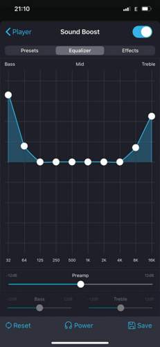

Ich experimentiere aus Not gerade mit verschiedenen iPhone Apps. Ich habe festgestellt dass die Lautsprecher gar nicht so schlimm sind, aber es liegt leider doch am internen Equalizer. Das scheint die neutrale Abmischung von Mercedes zu sein. Mit etwas experimentieren kann man da sogar emotionale Klänge dem System entlocken.

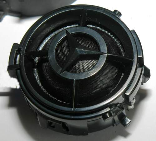

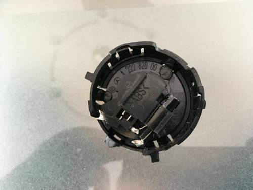

Mein "Einsteiger Upgrade Tipp" für Standard und Advanced Sound Systeme:
Vorne 2 neue leistungsfähige Hochtöner einbauen. Die im Advanced System mit gelieferten Hochtöner sind schlicht eine klangliche Zumutung! Auf dem beigefügten Foto ist der Magnet des Hochtöners des Advanced Soundsystems nicht einmal zu sehen, so winzig ist der. Von der Größe etwa vergleichbar mit einer Knopfzelle für ein Hörgerät!!!
Wer also etwas mehr an Klang erwarten möchte seien nachfolgende Möglichkeiten angeraten. Als mögliche Hochtöner Optionen würden sich anbieten: (alle 3 Optionen passen Plug & Play in die vorhandene Halterung in den A-Säule Verkleidungen, bzw. je nach Modell in die vorderen Spiegeldreiecke, oder Zierblenden)
1.) preiswert, und mit richtigen Weiche gar nicht sooo schlecht: Burmester Hochtöner (als Ersatzteil beim Freundlichen) ( Ergbnisse siehe beil. Frequenzschrieb)
2.) ein echtes Schnäppchen: Gladen HG 25 GF. Klingt mit meiner 18dB Weiche perfekt!
3.) schon richtig gutes erwachsenes Hifi, und jeden Cent wert: Andrian Audio A 25
Für jeden der 3 vorgenannten Hochtöner, gibt es eine passende und perfekt dafür entwickelte Frequenzweiche von mir! Einfach anklemmen, und ihr erkennt den Klang nicht mehr wieder. Diese Weichen regeln immer den Mitteltöner und den Hochtöner. (siehe Meßschrieb in der Anlage)
