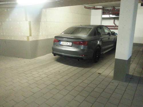

Heute hatte ich nun endlich meinen Termin bei InCarStyle Automotive Germany.
Nach knapp 600km Fahrt bin ich mit nem Kumpel um 9Uhr morgens in Magdeburg angekommen.
Wir wurden direkt freundlich in Empfang genommen und es wurden nochmals alle Details besprochen.
Der Mitarbeiter begann sofort den Sline Diffusor sauber und ohne Beschädigungen zu entfernen.
Dann wurde der alte ESD entfernt und wir haben den neuen US Diffusor dran gehalten um nochmal die Finalen Auspuffendrohre festzulegen.
Ich bin bei den 90mm geblieben.
Der Mitarbeiter hat dann angefangen alles sauber vorzubereiten und mein Kumpel und ich wurden vom Chef persönlich in seinem A8 durch Magdeburg gefahren.
Wurde ne richtig kleine Sightseeingtour.
wir wurden dann in der Innenstadt raus gelassen und hatten Zeit ein wenig Magdeburg zu erkunden.
um 13Uhr wurde ich dann angerufen dass mein Audi fertig sei und schon konnte die Übergabe stattfinden.
Die neue Aga wurde direkt per TÜV Einzelabnahme abgenommen.
Top Service und eine wirklich gute Arbeit.
Ich kann die Firma nur weiterempfehlen
Micha

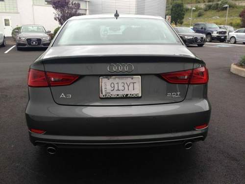

Die US Heckschürze ist das kleinste Problem, einfach beim Audihändler bestellen, kostet um einiges weniger wie die S3 Geschichte, aber nicht das Wabengitter vergessen.. 😉
Die AGA wäre das einzige Problem, wenn dir der Sound egal ist, reicht auch der ESD vom US Modell, den kannst du auch bei Audi bestellen

Gibt den US Diffusor auch für die normale Schürze, ist aber nicht die selbe Teilenummer
Der Diffusor der Limousine ohne S-line passt leider nicht an Sportback oder 3-türer. Hab das Projekt mit meinem 8VA auch verworfen.

Ich fahre eine A3 8V 1.8TFSI Limousine mit S-Line Exterieur und möchte gerne auf den originalen Endtopf + den Diffusor des US Prestige Modells umbauen.
Hat das von euch schon jemand gemacht?
Funktioniert das einfach Plug and Play oder passt es nicht ohne größere Umbauten?
Hat eventuell jemand die Teilenummer des Diffusors + Gitter und des US Endtopfs + Blenden?

Habe gestern auch eine Anlage anbauen lassen (ESD Tausch) mit 1 Rohr rechts und links in 90mm (US Prestige Diffusor) an einen A3 Vorfacelift Sportback S-Line 1.8 TFSI Quattro von InCarStyle und bin top zufrieden! Sehr schnelle und saubere Arbeit und sieht am Ende klasse aus und klingt genau wie gewünscht!
Kann es nur jedem empfehlen.
