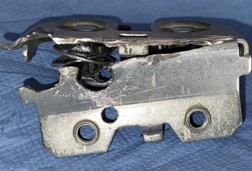

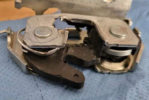

Die Lösung war leider nicht ganz leicht: Wir haben mittels eines Dremels mit einer Welle als Verlängerung das Schloss des klemmenden Sitzes durchgeflext und dann ein neues Schloss eingebaut. Anders kommt/kam man leider nicht an die Sache heran, da im Cabrio die Schlösser für die Rücksitze leider mit Schrauben von der Innenseite verschraubt sind und diese somit nicht von Seite des Kofferraums erreichbar sind.
Ist auf jeden Fall keine schöne Arbeit gewesen - daher: Immer vorsichtig und behutsam die Sitze wieder zurück klappen. Ich denke, dass es sich hierbei um einen Konstruktionsfehler Seitens Audi handelt, da der Sitz definitiv nicht neben dem eigentlichen Schloss hätte einrasten dürfen.
ich hatte bei meinem Cabrio auch eine defekte Entriegelung auf der rechten Seite im Juli 2020 und jetzt ist die linke Seite kaputt gegangen. Zum Glück jedesmal bei runter geklapptem Sitz der sich dann nicht mehr einrasten lässt. Ich vermute im Schloß bricht eine Feder die dann den Mechanismus nicht wieder zurückstellt.
Ich werde mir dann nun das Ersatzteil bestellen und die Arbeit wieder machen müssen. Leider muss ich wohl auch diesmal wieder alles komplett tauschen ... Hebel, Zug und Schloss. Gibt es ja auch so in einem kompletten Satz als Ersatzteil ...

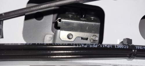

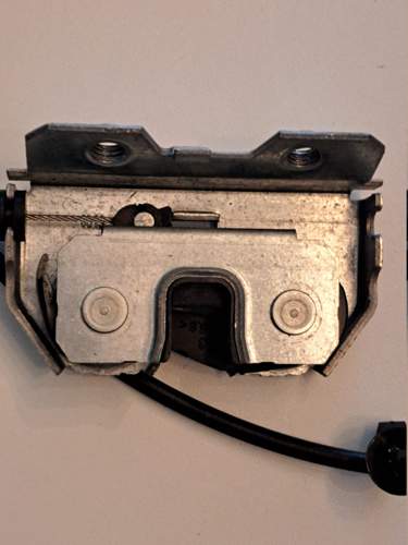

Der Zustand ist jetzt
Ich habe die Verkleidung ab.
Die Rückenlehne Fahrerseite ist hoch geklappt und verriegeln
Der Zug ist an dem Schloss abgerissen.
Ich bekomme aber das Schloss nicht entriegelt.
Stell mal ein Bild rein, vielleicht kann ich mich dann wieder erinnern.
Hier ist das Bild von der Fahrerseite.
20221002
Siehe Bild.
Bild #210510930
Ich kann es leider nicht sagen, bei mir waren beide Schlösser in offenem Zustand kaputt …
@hsgipsy schrieb am 3. Oktober 2022 um 19:44:44 Uhr:
Siehe Bild.
Danke werde ich testen.
Habe zwar schon versucht, aber vielleicht nicht fest genug gedrückt.
Du mußt immer nach außen drücken, und zwar mit enormer Karaft.
Ja das ist schon klar in Richtung von dem Zug.
Ich habe jetzt mal mit einer Kamera von der Seite in den Verschluss geschaut, da sieht man den Hebel überhaupt nicht mehr.
Ich kann von der Seite einen 6 mm Stahlstift durch geschoben der kommt auf der anderen Seite raus.
Ich habe auch schon einen Draht und ein Flacheisen durch gesteckt ohne Erfolg.
Mal zwei Bilder
Das zweite Bild ist von der Seite aufgenommen.
Verschluss_01
Verschluss innen
