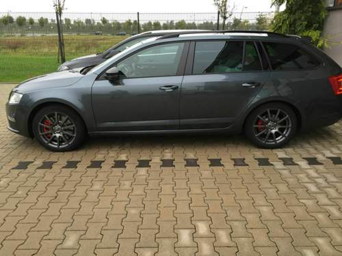

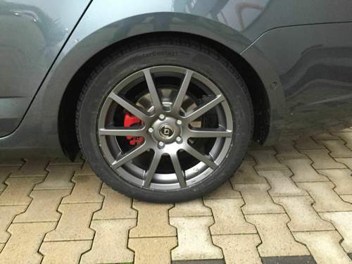

So...war gerade beim Räderwechsel. Hier mal zwei Bilder von den Diewe Allegrezza in 7 x 17 ET45 am Auto. Farbe der Felgen ist "platin". Reifen habe ich Conti TS 850 225/45 Index "V" genommen.
Finde die Felgen passen gut auf den RS, die Farbe passt auch gut zum Metall-Grau metallic (neuerdings ja Quarz grau). Die Kappen für die Schrauben fehlen noch, die kommen aber erst nach dem Nachziehen wieder drauf.
Beste Grüße
SideWinder80
Edit: Der ganze Satz kostet inkl. Montage und MwSt. knapp über 900 Euro.

Daumen hoch! Ich kann das Standard-Silber auch bald nicht mehr sehen...
