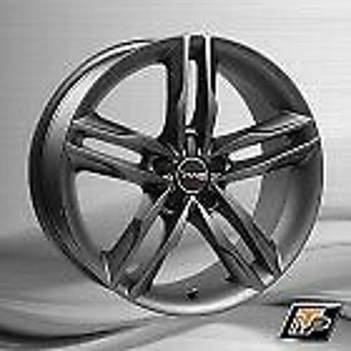

Ich habe mir die Dezent TD Graphite in 7x17 mit 225/45 R17 V Nokian WR-D4 Winterreifen gekauft für 890€
http://www.dezent-wheels.com/438_DE.htm?webdid=585
225er Reifen sind laut Tüv-Gutachten für diese Felge freigegeben, sofern die Reifenröße schon serienmässig eingetragen ist, was der Fall ist.
Unter http://www.skoda-auto.de/.../Serienreifen_Skoda_2015_06.pdf findet man die serienmässig eingetragenen Reifengrößen und Reifen/Rad Kombinationen.

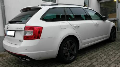

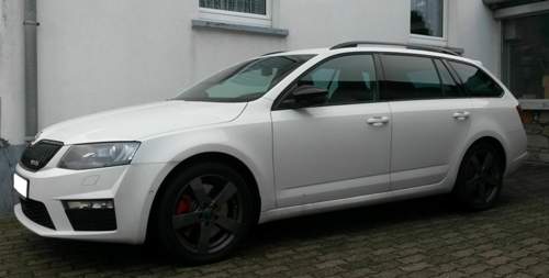

Hier noch ein paar Fotos der Felgen an meinem RS.
@neuroticfish schrieb am 7. Oktober 2015 um 16:17:01 Uhr:
Felge Dezent TD 17"
20151124-110327
20151125-150807

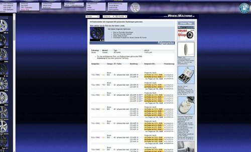

bei wheelmachine.de lassen sich etliche Kompletträder filtern, welche über "Tüv frei", laut Händler = eintragungsfrei verfügen. Ich suche für meinen künftigen RS 18er Winterkompletträder. Die Original Skoda haben bei 7,5 X 18H2 eine ET von 51mm. Bei wheelmachine gibts aber auch 7,5 X 18H2 mit ET < 51mm, trotzdessen aber Tüv frei (s. Foto).
Kann ich diese Räder wirklich ohne Eintragung fahren? Ist die ET nicht so maßgeblich?
Maßgeblich ist das Gutachten des Felgenherstellers. Wenn Dein Auto dort ohne Auflagen als eintragungsfrei vorgesehen ist, ist die Werksgröße Makulatur. Darum fahren hier auch viele 8x18 ET45 - ohne Eintragung.
