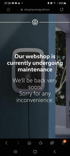

Bin mal gespannt wie teuer die Boxen werden, die Einführungspreise sind ja gestern abgelaufen, wurden aber noch nicht erhöht.
Update des Shops läuft...
Noch bezahlbar
