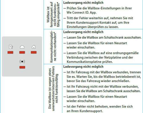

habe meinen ID Charger Connect vor 4 Wochen installieren lassen.
Seitdem leuchten alle vier LED permanent rot. Fehler wurde sofort Elli gemeldet. Technik-Support ist überlastet und meldet sich nicht.
Konfiguration dagegen war kein Problem, ebenso die Einbindung ins WLAN.
Hat jemand von Euch das gleiche Problem
mit der Fehlermeldung?
Und wie ist Eure Erfahrung mit dem Technischen-Support? Hotline finde ich ansonsten ok.
Schon die Schritte aus der Anleitung probiert?
Fehler
Danke für den Hinweis, aber hab alles schon überprüft.
Interessant ist ja, das der WLAN Zugriff
via We connect ID funktioniert.
was sagt denn der elektriker ? alles mal durchgemessen ? meiner waere nich gegangen, ohne alles funktioniert...
