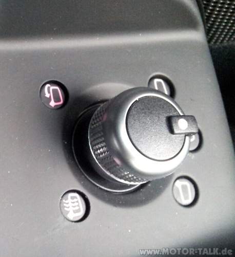

An alle die ihr ihn schon habt ... (und die elektrisch anklappbaren Seitenspiegel!):
Ich grüble gerade darüber, ob man die elektrisch anklappbaren Spiegele eigentlich auch manuell anklappen kann/darf (z.B. wenn der Parkplatz beim reinfahren zu eng erscheint) oder ob man dabei die Mechanik (? heißt das so?) kaputtmacht ... Außerdem hat mich diese Frage zu einer weiteren gebracht - nämlich wie ist das in der Waschanlage? Momentan klappen mir da beim Polo die Spiegel immer um.

Hi !
Die elektrisch anklappbaren Spiegel dürfen laut Bedienungsanleitung
nicht
von Hand eingeklappt werden !
Ob sie beim verriegeln des Fahrzeugs anklappen oder nicht lässt sich über das MMI einstellen.
Außerdem kannst Du sie noch mit dem Dehknopf,der auch für die Aussenspiegelverstellung zuständig ist, anklappen.

axo.... Vielen Dank, jetzt hab ichs kapiert 😁 Bleibt nur noch die Frage was mit der Waschstraße ist 😕😕Legst du die Spiegel dann an, bevor du reinfährst um das Umklappen in der Waschstraße zu verhindern?
In der Waschstrasse sollen die Spiegel angeklappt sein.
ich klappe meine Spiegel in der Waschstraße auch immer an, dafür gibt es ja den Drehschalter in der Fahrertür, hab dir mal nen Bild angehangen! ;-)
Im MMI kannst du dann auch einstellen, dass die Spiegel beim Abschließen anklappen (wie clickme schon sagte, funktioniert bei mir genauso).

Spiegelschalter
