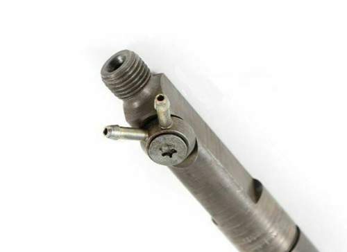

ist zwar schon ein sehr alter Artikel aber ich habe trotzdem eine Frage zu den Düsen-Bezeichnungen
Der AAT hat die Düsenbezeichnung 046 130 201 E und der AEL 046 130 201 F
Ich habe in meinem AAT Schlachter Düsen mit der Bezeichnung 046 130 201 B gefunden.
Dazu 2 Fragen:
1) Sind die "E" und "B" baugleich (Beide haben doch Lochdüsen und keine Zapfendüsen)
2) kann in die AAT Düsen-Körper die AEL Zapfen-Düse einbauen (z.Bsp. 0.216 für den AEL)

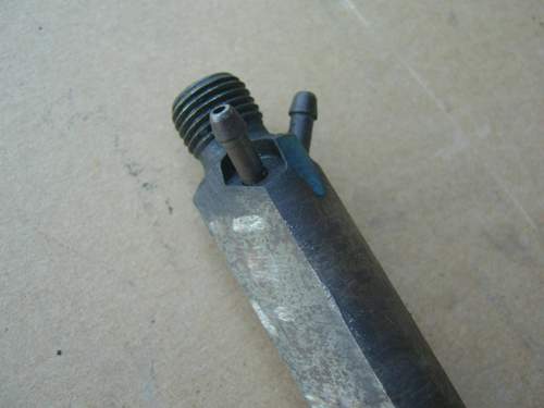

046 130 201 B und 046 130 201 E sind vom AAT ( B = alter 100er .... E = A6 ) ..... sie unterscheiden sich nur darin das beim 046 130 201 E die Rücklaufleitung/Leckölleitung geschraubt ist und beim "B" fest an dem Injektorkörper dran sitzt.
046 130 201 F zu 046 130 201 B / E unterscheidet sich in einer anderern Bauhöhe des Absatzes für den Klemmbügel
ansonsten sind die Düsenkörperformen der AAT und AEL Düsen gleich ( ebenso vom T4 AHY AXG AXL zb ) .... sprich sind untereinander kompatibel , nur eben mit anderer Düsengröße .
AAT=205er Düsengröße 195bar
AEL=210er Düsengröße 195bar

Audi-a6-c4-aat-046-130-201-E
Audi-100-c4-aat-046-130-201-B

Du schreibst: "046 130 201 F zu 046 130 201 B / E unterscheidet sich in einer anderern Bauhöhe des Absatzes für den Klemmbügel"
Ich hatte kurioser Weise in dem AAT Schlachter eine Mischung aus 046 130 201 B und E. Aber das könnte ja passen... wer weiß, was vorher an dem Auto ausgetauscht wurde. Jedenfalls ist die Bauhöhe gleich.
Diese "Mischung" soll jetzt in einen AEL eingebaut werden (Neue Düsen sind eingebaut - allerdings keine Bosch).
Das bedeutet, ich sollte sehen, daß ich die Abstandhalter oder besser Gegenhalter-Röhrchen vom AAT finde um diese anstatt die vom AEL einzusetzen. Sonst können die neuen Düsen nicht korrekt geklemmt (befestigt) werden. Richtig?

was den Höhenunterschied der Absatzes angeht .... der Klemmbügel würde dann nicht waagerecht sitzen sondern 30-40 grad schief was dann nicht mehr die beste Möglichkeit ist den sicheren Anpressdruck auf die Einspritzdüsen zu gewährleisten. Teils klemmen die Schrauben im Durchgangsloch der Bügel. Mit Austausch der entsprechenden Distanzhülen/Klemmstücke wäre es wieder ausgeglichen.

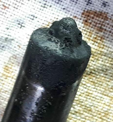

@krissi22: Deine Worte waren einfach nur überzeugend. Heute neue Düsen eingebaut und was soll ich sagen, Anspringverhalten, Durchzug und Laufruhe haben sich mehr als extrem verbessert.
Zum Verbrauch kann ich vor lauter Begeisterung noch nichts sagen - hole ich nach.
Danke für Deine umfassende und qualifizierte Hilfe !

Alte Düse
Alles neu incl. NHG
