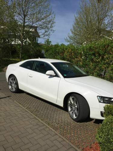

Hier ein bild von den Felgen
Img-mt-9137351010383981103-image
Der freundliche hat mir bestätigt das die Felgen für meinen 2,7 tdi freigegeben sind und ich brauche nur das COC Papier
@Adama5 schrieb am 21. Mai 2016 um 20:08:52 Uhr:
Das sind die 9x20 ET 29, 7 Doppelspeichen Räder, vom A5 bzw. S5.
Hallo Josh du hast recht das sind S5 Felgen habe mich vertan ??
das COC ist aber immer Fahrzeugbezogen, somit muss die Kombination auch in DEINEM COC eingetragen sein.
Sonst ab zum TÜV.
