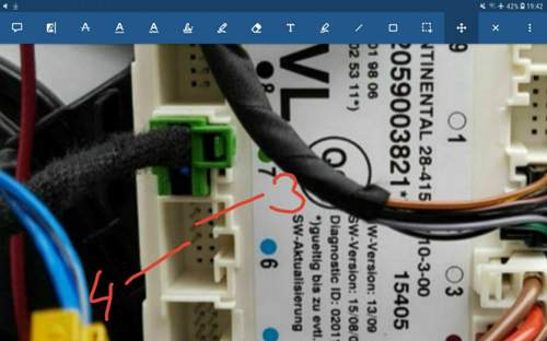

dieser dann einfach gegen das Roteabdeckung tauschen, versorg wird von pin 3(+) und pin 4(-) von stecker 6 ( Türsteuermodul)

1.Lichter (paar für 25-30€ von z.B Amazone, Eb. Oder 7-8€ von Ali) und Stromadapter und feinlitzenkabel (Conrad) besorgen und eintauchen
2.Türverkleidung abnehmen, Lichter einbauen, Kabel verlegen zum Kabelbaum oben wo auch Steker ist
3. Kabel mit feine Stecker (habe von einem alten Computer) in Pin 3 und 4 der Stecker 6 einstecken
4. Türverkleidung einbauen, Stecker 5/6 an Türsteuermodul einstecken
5.Freuen mit schönen Lichter

ich habe heute morgen die vordere Türverkleidung meines W205 BJ 2017 entfernt und wie beschrieben ein Kabel an Pin 3+4 im Stecker 6 befestigt. Leider kommt am anderen Ende keine 12V an, sondern gerade mal 6V. Ist Pin 3+4 wirklich korrekt?
Zur Info: ich habe Umfeldbeleuchtung im Spiegel, aber unten in den Türen nur passive Katzenaugen.
Danke
Heinz

Das Foto vom weissen Steckfeld habe ich gesehen.
Pin 3+4 habe ich am Stecker abgelesen, siehe Foto.
Vielleicht kann jemand bestätigen, dass die von mir gewählte Pin Belegung korrekt ist.
Besten Dank!
Heinz
zur Info....mein Stecker Nr. 6 ist komplet mit Pins bestückt, nicht nur die 4 oben links wie auf dem Originalfoto aus dem Thread. Und bei den Pins auf der rechten Seite sind die oberen drei belegt....ich meine 7-9....

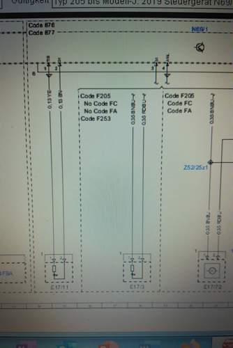

Es wäre schön, wenn jemand vielleicht einen Stromlaufplan für den W205 Bj. 08/2017 im Speziellen des Türsteuergeräts hat. Danke im Voraus!!
Heinz

Ich werde spontan sagen, dass der @big wackel recht hat, weil in der Lampe befinden sich zwei anschluss pins, werden die von einem Stromkreis versorgt. Ob 6 oder 12 V entscheidet der SG.
@heinz_schloemer falls du noch den schaltplan benötigst, sagt Bescheid.
MfG Johannes

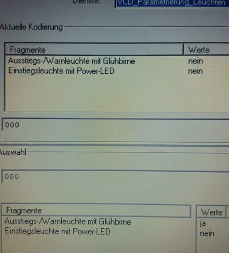

Wie ich auch vermutet habe, gehört die ausstiegs- und warnleuchte E17/3 zum Innenraumlicht Paket Code 876.
Deshalb es ist ein Voraussetzung diese frei geschaltet zu haben.
Die Coupe und Cabriolet haben an diese Stelle zwei separaten leuchten ( Lampen )
Falls ich mich irre, bitte um Korrektur.
MfG Johannes

Hallo Zusammen,
Ich hab mir ebenfalls diese Beleuchtung bestellt für meine w205 2014er limo und musste leider grade ebenfalls feststellen, dass ich nur diese passiven leuchten habe.
Muss ich bzw kann ich mir diesen Code 876 freischalten lassen?
Und wo kriege ich diesen Stecker für das türgerät her?
Bin echt am verzweifeln, da es echt lange gedauert hat und viele Nerven gekostet hat, bis dieses Paket ankam
