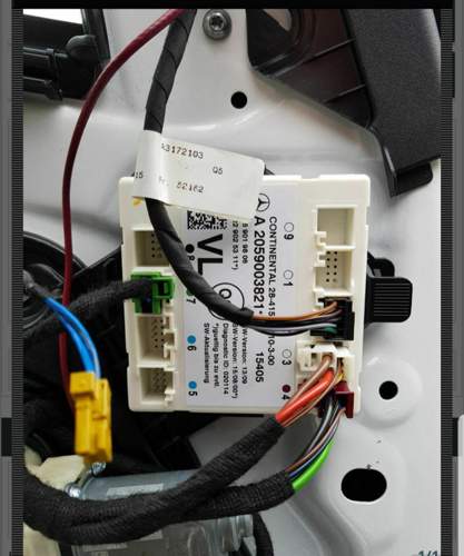

Hi wie in der Überschrift schon gesagt würde ich gerne einstiegsleuchten nachrüsten.
Nein s205 hat zwar so ne Katzen Augen da drinnen die man auch abnehmen kann also somit auch den platz aber keine leuchten geschweige den einen kabelsatz da drinnen.
Nun Frage ich mich ob das so einfach nachzurüsten geht oder eher viel Aufwand ist...
Ja, ist doch einfach.
Dazu brauchst die Lampen , Stromkabel von Baumarkt und evt. Stecker für Lampe
dieser dann einfach gegen das Roteabdeckung tauschen, versorg wird von pin 3(+) und pin 4(-) von stecker 6 ( Türsteuermodul)

Das hat mir keine Ruhe gelassen. Hab vorhin nachgeschaut, leuchtmittel ist drin... aber das Kabel ist nicht auf dem Stecker !!
Ich nutze im Grunde nur die Tür li hinten, da ist Anschluss nicht dran, re Seite nutze ich selten vs nie, und wenn im hellen, siehe da, da geht es.
Kabel aufgesteckt, Licht scheint.
Ich bin begeistert...
Ohne dein Bild wäre ich nicht drauf gekommen mal nachzuschauen.

Habe es gemacht ,auf den Multimeter sind ca. 12,5Volt ,aber es leuchtet keine Lampe .Die Leuchte habe ich zum Probieren vom Handschuhfach rausgenommen.Und wenn ich es anstecke ist eine Spannung von ca. 3,5 Volt vorhanden
die dann nach kurzer Zeit auf 0,0 Volt abschaltet.
Wie ich die 12,5 Volt gemessen habe war mieine Freude gross, und wieder ein Tiefschlag.
Was habe ich falsch gemacht. !! Oder was kann ich noch dagegen tun.Würde guten Rat brauchen . LG Helmut
Was meinst du mit Roteabdeckung?
Weißt du wie weit die Pins auseinander sind?
Viele Grüße
Das mit dem kabel ist mir klar. Das mit dem pin3(+) und pin4(-) bei Stecker 6 auch. Aber ich weiß nicht wie ich das 2 polige kabel am besten mit dem pin3, pin4 und mit der Projektionsleuchte verbinden soll... Ich benötige 2 weibliche Stecker, welche ich mit dem 2 pol kabel verbinde, um sie dann bei den beiden pins und der Projektionsleuchte anstecke. Aber weche soll ich da nehmen? Bitte um kleine gedankenstütze. Danke!
