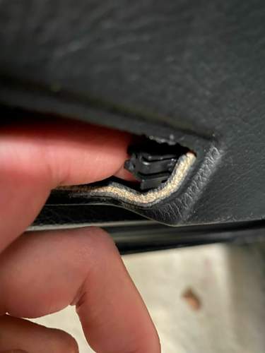

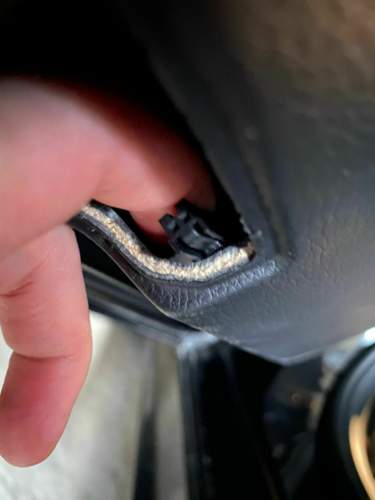

Hallo hab mir Projektoren für die Türe gekauft.
Aber der Stecker ist so kurz
Siehe Bild.
Krieg ihn da einfach nicht rein
Jetzt die Frage weis jemand wo man so ein Stecker und eine Büchse her bekommt dann löhte ich einen Kabel dazwischen und hab eine Verlängerung.
Wenn das zu kurz ist,nehme mal die Türverkleidung ab um zu schauen woran es liegt. Der Kabelbaum ist eigendlich lang genug und vielleicht nur verklemmt.

@Jan Henning Hab die Lösung.
@michobi beschrieben hat
Nimm die Tür Verkleidung weg die haben das Kabel verlegt einmal außen rum.
Einfach anders verlegen bzw. ein Klipp auslassen
Ok, dann muß ich nur noch rausbekommen wie ich die Türpappe abbekomme ohne sie zu vermackeln, 12 Klipse abzureißen und eine neue Folie zu benötigen...
Munter bleiben: Jan Henning
Schau mal auf YouTube w205 tür Verkleidung entnehmen. Du machst die Clipser nicht kaputt und eine Folie ist da auch nicht. Du musst sie nur unten lösen mit der Hand rein den Clips vom Kabel aufmachen und schon ist er um 4 cm länger.
