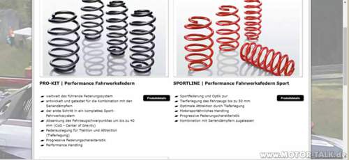

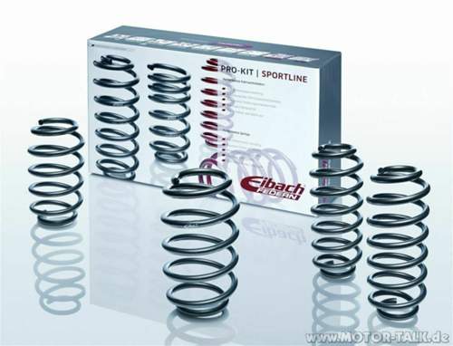

Ich wollte bei meinen Wagen das Eibach Pro Kit Federn einbauen hinten dann noch die Schlechtwegebegrenzer mit 14mm rein, dann müsste es optisch passen. Der ist vorne Serie schon recht hoch, habe das normale Standard Fahrwerk drin. Der Cabrio ist doch mit Serienfahrwerk Werksseitig nicht tiefer oder, dann würde von der Tieferlegung mit den Eibach Federn ja auch nichts abgezogen?
Ich habe jetzt lange gesucht aber offenbar gibt es das Eibach Pro Kit nur mit 40/20/25 mm Tieferlegung für den Cabrio. Wird das nicht nicht etwas zu viel für die Seriendämpfer? Habe die Bilstein B4 drin. Die haben jetzt ca. 45.000 runter sind noch top.

Die Eibach Federn sind ja extra für den Einsatz mit den Seriendämpfern entwickelt worden. Im Teile Gutachten steht auch drin das das einwandfrei mit Serien und Sportstoßdämpfern funktioniert sofern die Freigängigkeit der Räder gewährleistet ist. Das Fahrwerk muss halt danach noch mal neu vermessen werden, wollte ich jetzt ehe noch mal machen lassen mit den neuen Pellen.
Mache auf jeden Fall vorher nachher Bilder. Anbei noch ein Bild von dem Set und die Beschreibung vom Hersteller.
61bis9zr0ol-sl1005
Screenshot-913
