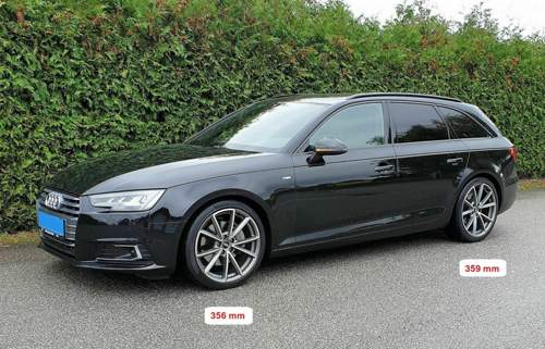

Update
So nach gut 6 Mon. bin ich immer noch zufrieden mit den Federn. Hinten und vorne gleich hoch, kein Hängearsch, kein Knarzen,
immer noch ausreichend komfortabel. Das es bei einigen hinten nicht runter kommt kann ich nicht verstehen das hatte ich garnicht. Entweder falsche Federn oder keine ausreichende Vorspannung bei festziehen. Nach 2500km haben wir alles am Fahrwerk noch mal nachgezogen da es sich noch bischen setzen tut. 3.0 tdi Frontkratzer. Wer die Nummern von den Federn brauch einfach bei mir melden.
