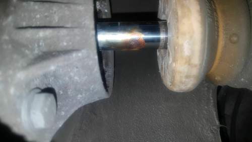

Heute habe ich an meinem F11 35D (4/13 - 113TKM) die hinteren Staubmanschetten/Faltenbälge getauscht, da einer durchgerissen war.
Dabei habe ich an der Kolbenstange der - vor der Hand - intakten Seite Rostfraß an der Kolbenstange entdeckt (s. Fotos) - zum Glück knapp oberhalb des Arbeitswegs der Dichtung.
Ich tippe auf eine fehlerhafte Hartverchromung.
Nun habe ich die Stelle mit Rostlöser passiviert und hoffe, dass sich Dichtung und Rostfläche nie in die Quere kommen.
Bei den gesalzenen E-Teil-Preisen stellt sich die Frage: Gibt es einen Reparaturservice für die SACHS-EDC-Dämpfer?

...z.Zt. bin ich noch wegen Kulanz mit BMW zugange . habe aber schon mal bei
http://www.nagengast.pl/regeneration.html
angefragt:
250€/Dämpfer - Reparatur 3-4 Tage + Postweg

Themenstarteram 28. April 2019 um 15:12
...abgefrühstückt - der Kulanzantrag über den Händler wurde abgelehnt, mein Nachhaken bei BMW war ohne Erfolg.
Die "Bedingungen" hinsichtlich Servicehistorie waren erfüllt, darauf wurde auch kein Bezug genommen.
Eine Begründung gab es nicht, nur tiefstes Bedauern.
Ich hatte die Roststelle, die zum Glück knapp außerhalb des Arbeitsbereichs des Dämpfers liegt, mit Rostumwandler deaktiviert.
Die Nachschau beim Früjahrsradwechsel zeigte, dass der Dämpfer noch dicht ist.
Damit der Dichtring nicht beschädigt wird, wähle ich für's Fahrwerk stets "Sport", um die Druckstufe zu härten, damit er möglichst nicht ganz durchfedert.
