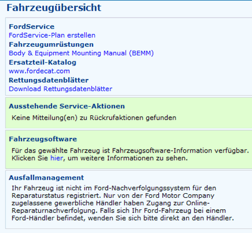

dann bist du auch nicht betroffen,was ist dein Baujahr? bei mir steht diese Aktion drin meiner ist Bj.10,2012
@FoFo 8566 ABN schrieb am 18. April 2015 um 10:29:38 Uhr:
@bibi67 schrieb am 17. April 2015 um 22:57:20 Uhr:
Heute in etis gefunden:
Ausstehende Service-Aktionen
4S615 - FOCUS - 1.0L ECBOOST - DEGAS HOSE
Kannst du da einen Screenshot von einstellen?
Bei meinem wird das nicht angezeigt.....ist ein 1.0 EU Modell
Ist natürlich von der Fahrgestellnummer abhängig. Bei neueren Modellen wird wahrscheinlich nichts von dem angezeigt.
Hier der Screenshot:
