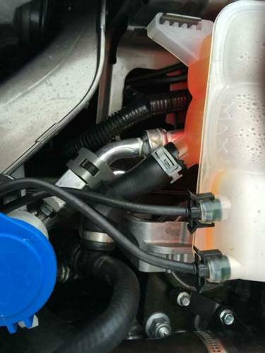

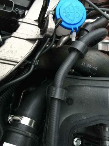

Moin,
hab mal Fotos vom Motorraum/Schlauch an meinem frisch ausgelieferten FL Focus 125 PS Ecoboost gemacht zum Vergleich.
Mir fiel sofort die zusätzliche Hitzeummantelung auf
Bild #207812330
Bild #207812331
Bild #207812332

Und wieder einige Änderungen zum vFl mit Pumpe!Die Hitzeisolierung macht eigentlich sinn!
Mit Leitungen verlegen hat es Ford wirklich nicht!Erst die Ölleitung über den Turbo beim 1.6er Tdci....das Resultat kennen ja viele!Und jetzt Gummischläuche am Turbo...
