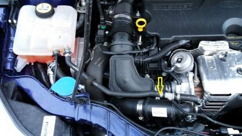

@FoFo 8566 ABN schrieb am 5. März 2015 um 19:09:59 Uhr:
Alles schon etwas seltsam. Ständig schrauben die an den Leitungen rum 😕
EB 1.0, 100 PS, Baudatum 16.04.2014 (EU Tageszulassung für CZ), anscheinend ohne zusätzlicher Wasserpumpe.
Danke für das Foto. Das gibt mir die Gewissheit, dass es auch für die Abzweigereinbausituation
eine wqeiche Schlauchversion möglich ist.
Ich habe die Bilder alt und neu gegenübergestellt.
Alt
Neu
Gibt es auch schon einen mit dem FL Focus und Bildern hier?
@petermaxi schrieb am 5. März 2015 um 21:50:19 Uhr:
Ist klar mit alt und neu, aber meiner schaut deswegen trotzdem anders aus. Es fehlt diese Abzweigung für den dünnen Schlauch, dafür kommt aus dem Kühlwasserbehälter nur ein dünner Schlauch und der dicke Schlauch quer drüber kommt von unten? (07/2014)
Edt.: bzw. die Schlauchführung wurde allgemein geändert, wie schon ein Vorposter schrieb. Gibt also nicht nur alt und neu. Bei mir geht der Schlau bspw. erst gar nicht direkt aus dem Kühlwasserbehälter sondern erst nach unten (ein dünner Schlauch) und ein dicker kommt von unten, wie zuvo r gepostet.
mach doch mal ein Bild

Ich werde bei Gelegenheit mal Fotos vom Kühlwasser-Ausgleichsbehälter und der Schlauchführung machen und nachsehen, ob meiner die elektrische Zusatzpumpe hat.
anbei die Bilder
mein Focus hat glücklicherweise wieder die Zusatzpumpe, auch wenn ab Werk keine AHK verbaut ist.
06.05.2014
Modellreihe: Focus 2011-
Karosserietyp: Turnier
Ausführung: Serie 20
Motor: 1.0L GTDI 12V TC(100PS) Fox
Getriebe: 5-Gang-Schaltgetriebe B5/IB5
Ich habe heute nachgeschaut und zu meiner Freude festgestellt, daß auch in meinem Wagen die Zusatzpumpe verbaut wurde. (Auch ohne AHK)
Auch die Schlauchanordnung am Ausgleichsbehälter ist neu.
Mein Wagen wurde am 06.05.2014 gebaut. Ich meine in irgendeinem Forum gelesen zu haben, daß die Zusatzpumpen ab Mai 2014 verbaut wurden.
Offensichtlich gab es Handlungsbedarf. Da ich den Wagen schon im Sommer gefahren bin und festgestellt habe, daß sich schon bei eher moderaten Temperaturen der Motor ganz schön aufheizt war die Einsparung dieser Pumpe wohl keine gute Idee. Gab es tatsächlich mehr Motorschäden??
Noch einmal vielen Dank an all diejenigen, die Bilder von dieser Pumpe gemacht haben. Ich verfolge das Thema ja schon von Anfang an, habe aber bisher ein eindeutiges Bild vermisst.

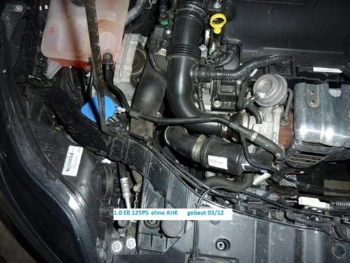

@777200 schrieb am 5. März 2015 um 19:26:01 Uhr:
FoFo 8566 ABN
Mein Focus wurde am 27.03.2014 gebaut, die Schläuche sehen genau wie bei dir aus.
Hab auch keine zusätzliche Wasserpumpe.
Selbe Situation wie bei euch.
Kann es sein das dieser graue Abzweiger am Schlauch nur bei den Varianten ohne elektr. Zusatzpumpe ist..?
Baudatum: 16.04.2014
Ausführung: Serie 40
Motor: 1.0L EcoBoost 120PS/125PS - Fox
Getriebe: 6-Gang-Schaltgetriebe-B6
vor allem wo kommt der Schlauch her, er ist irgendwo rechts am Motorblock angebracht.
Hab mir den harten Plastik-Schlauch auf der Autobahnrasttstätte bei warmen Motor mal anschaut und da war er doch recht weich. Durch das ständige Erhitzen/Abkühlen wird er wohl irgendwann spröde.
Gibt es irgend wo ein Foto was jetzt für ein neuer Schlauch verbaut wird,bei denen die Probleme mit dem alten Schlauch hatten? eine Teilenummer wäre super,danke.
Gibt es eigentlich diese Schlauchprobleme auch beim 1.6 EB, da man ja auch hier oft von Kühlflussigkeitsverlust liest?!
bei mir sieht es wieder ganz anders aus
1.0 Ecoboost Turnier, BJ 24.06.2014, 100 PS ohne AHK
