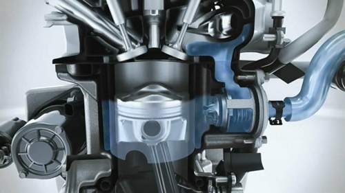

BMW realisiert Das meines Wissens mit einer elektrischen Wasserpumpe, während dem Verbrauchszyklus wird deswegen kein Wasser durch den Motor gepumpt. Wird schneller Warm und das Umwälzen des Wassers benötigt keine Energie. Aber da beim Dreiender von Ford der Krümmer im Kopf ist würde Das wohl zu Überhitzung führen, also mach man drei Kreisläufe.
Wie in dem englischen Text zu dem VW-Motor beschrieben, verwendet VW das gleiche Prinzip:
Großer Kreislauf mechanische Pumpe
Zylinderkopf und Turbolader elektrische Pumpe
Ein weiterer Vorteil der Zylinderkopfkühlung bei integrierten Auspuff ist die Reduktion der Abgastemperatur von bis zu 100° (speziell bei (Voll)last) und dadurch Schonung des Turboladers
(Grenztemperatur üblicherweise 1000°).
Ich bin eigentlich sicher dass es nur ein zweistufiges Thermostat ist, weil es nämlich grösser ist als was ich so als Thermostat in Erinnerung habe.
Es gibt auch nur eine Thermostatbohrung am Block.
Insofern sollte keiner mit dem Wechsel dieses Teils überfordert sein.
@Norbert-TDCi schrieb am 28. Januar 2015 um 17:49:56 Uhr:
Deine Aussage ist vollkommen richtig, was den 1.0 Ecoboost betrifft.
Dazu ein kleiner Film. Sagt alles.
20150128-195810
Diese Bohrung sehe und "vermesse" ich im Moment etliche mal pro Tag, ich kann sogar sehen wie sie gemacht wird an meinen Maschinen 😉

Habe ein sehr großes Problem. Mein Ford Focus 1.0 Eco Boost ist am Wochenende liegen geblieben. Bei ganz normaler Fahrt merkte ich, dass aus dem Motorraum Dampf austrat. Ich stellte das Fahrzeug ab und verständigte den Pannendienst. Und nun kommt der Hammer: Bei der Ford Werkstätte stellte man fest, dass die Rücklaufleitung vom Ausgleichsbehälter des Kühlsystems gebrochen war. Keine Anzeige im Fahrzeug, keine erhöhte Temperaturanzeige und Folge: Motorschaden. Als Ersatzteil wurde nun ein flexibler Schlauch anstelle der festen Kunststoffleitung geliefert. Der Fehler ist also bekannt!!! Mein Problem ist nun, dass Mein Focus genau 2 Jahre und 3 Monate ist. Somit aus der Garantie und auch Kulanz wurde abgelehnt. Kostenvoranschlag Werkstätte: 5.600,- € ! Das ist wirklich eine Sauerei. Die wissen was die Ursache ist (das Teil kostet 40,- €) und lassen einen so sitzen. Wo kann man sich da hinwenden damit nicht noch mehr in die Falle tappen? Das ist kein Spass mehr sondern bewusster Betrug wenn Ford den Fehler weiß und nicht darauf hinweist.
