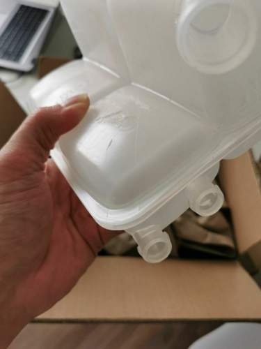

Achtung, Konstruktionsfehler beim Wasserbehälter!
Checkt Eure Mal durch.

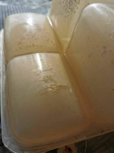

Ich lasse auch mal meine Erfahrungen da. Ich fahre so ein Blech mit einem Ecoboost Motor 1,0 74KW drin seit 03/2016. Das Auto nennt sich B-Max. Im Moment hat der 86000km auf dem Tacho. Bei jeder Inspektion hat immer etwas Kühwasser gefehlt Das Kühlsystem wurde nun mindestens 3 mal abgedrückt und keine Undichtheit festgestellt. Mir ist aufgefallen, das dieser minimale Wasserverlust vor allem dann entsteht, wenn ich mal eine längere Strecke Autobahn gefahren bin. Seit der Inspektion im März 2020 habe ich heute 200ml Flüssigkeit nachgefüllt, vorige Woche bin ich 700km Autobahn gefahren, maximal 140km/h. Wo dieser Microwasserverlust herkommt, keine Ahnung. Ich prüfe den Kühlwasserstand einmal die Woche, mehr werde ich vorläufig nicht tun. Sollte der Wasserverlust irgendwann heftiger werden, dann kann ich immer noch in eine Werkstatt fahren. Es bringt ja nichts, wenn immer wieder (kostenpflichtig) gedoktert wird und der Kfzler nichts findet. Wenn man mit einem Ecoboost auf der Autobahn gefahren ist, sprudelt es nach dem Abstellen des Motors recht heftig im Kühlwasserbehälter, sieht dann aus, als wenn man Wasser kocht.
Da würde ich einen CO2-Test machen lassen, sollte auch nicht die Welt kosten, aber dann hat man Klarheit.
@Vordy schrieb am 3. August 2020 um 20:44:19 Uhr:
Das ist die Zusatzwasserpumpe die nachläuft um dein Lader zu kühlen. Und die Symptome für den Kühlwasserverlust ähneln dem einer defekten Stirndeckeldichtung. Ist die Farbe deines Ausgleichbehälters trüb/gelb/bräunlich anstatt klar/weiss mit rot/rosa inhalt? Wird dänmnächst ein Thema bei den Autodoks...
