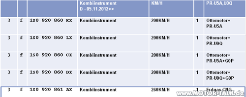

Hat jemand ein Bild vom Tacho? Das geht laut ETKA bis 260km/h und muss ja auch eine entsprechende Tankanzeige haben.

@ shanny
Tankanzeige CNG ist hier zu sehen:
http://auto.at.msn.com/.../...p-die-modellfamilie-soll-wachsen-210?...
weitere Bilder lassen einen Tacho bis 200 km/h erwarten...
Bei Bild 7 sieht man, dass nur bis 200 geht: http://db2.stb.s-msn.com/i/7D/9E749150C44D80953A61F949AB87B.jpg
Danke Vossi, hier noch der Bild aus ETKA:
Kleiner Hinweis: wer sein TakeUp Ki auf das neue mit Multifunktionsanzeige und DZM umbauen will (Achtung hier ist die Wegfahrsperre drin) kann es sich für 280€ kaufen. Dafür einfach an die TN ein V anstatt des X hängen.
Also Beispiel:
1S0 920 860 LX (nur im Austausch 200€, wenn man ein L hat)
1S0 920 860 LV (neu für 280€, falls man ein KI ohne DZM hat)
