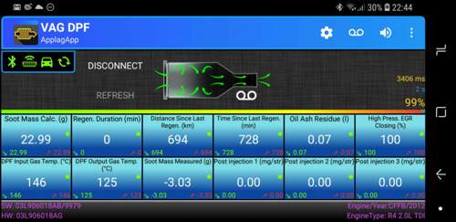

ich hatte jetzt grad wieder eine DPF Fahrt...
ich bin sehr erstaunt, dass ich binnen einer Woche 40km Stadt? von 6% Beladung zur DPF-Leuchte komme....

Also erste beobachtungen sind, dass mein dpf bei humanen beschleunigungen schnell mal auf die betriebstemperatur kommt das die app VAG DPF sofort ertönt, innerorts bin ich nun aber verwirrt, so lagen vor dem agr off die dpf input gas temperatur werte bei 200-300°C und nun bei um die 150°C... Das wäre ja deutlich weniger. So langsam versteh ich den nox kack nimmer... Volllast bab mit bis zu 160 kmh waren 320°C abgastemperatur...

@Napapijri schrieb am 19. Januar 2019 um 14:52:42 Uhr:
Winter kurzstreckenbetrieb 🙂
(Siehe anhang)
durchschnittlich 57,2 km/h
VAG DPF
