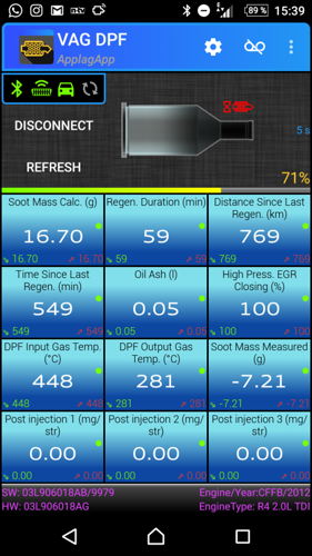

Bin letztes WE ca 1000km gefahren, davon immer wenns ging an die 200 kmh stur die Autobahn runter.
Gestern fing er dann wieder an zu Blasen nach Ankunft bei der Arbeit (10km Weg). Ich werde jetzt einfach mal keine Extratour fahren sondern gucken wie das weitergeht... heute fing er auch wieder 2x an zu pusten, also seit gestern jetzt 3x Regeneration abgebrochen.
Aber seit letzter Regeneration weit gekommen...muss man sagen...
Screenshot-20170420-153928
Haben wieder ne kleine erkenntnis heraufgefunden. also im skodaforum fährt einer mit dem CFFB motor und berichtete, während der Überlandfahrt arbeitet sein AGR bis maximal 30% öffnung.
Ich habe heute während der überlandfahrt das AGR per Torque überwacht und geloggt, die maximale öffnung lag bei 77%.
Das zum Thema update und AGR.
Da isses natürlich klar, dass, wenn ein AGR schon eh total verdreckt ist, und man das Update aufspielt, er fehler wirft, weil er weiter als sonst öffnen möchte, es aber nicht möglich ist.
Hi, wie berechnet ihr das? Die App gibt die Closing Rate an. D. h. bei 100% müsste das AGR zu sein und bei 0% auf.
Hab mal in meine Logs (CFFB A3 MJ2012 ohne Update) gesehen und der Wert ist überwiegend bei 50%-100% mit wenigen Ausreißern bei 16%.
Würde bedeuten es ist maximal zu 50% geöffnet außer im Falle der Ausreißer, da öffnet es zu 84%.
Ja genau, und im log ging das closing bis teilweise 23% runter. Man merkte aber auch, sobald man gas gab, ging der wert hoch, bei Vollgas 100% geschlossen
meinst du nach dem update geht die Closing Rate nicht unter 77%?
