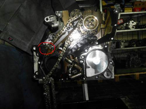

Ich fuhr gestern auf der Autobahn mit ca. 100 km/h, dann wollte ich einen Überholvorgang durchführen und tritt auf kickdown, doch plötzlich knallte es was am Motor und ging in dem Moment aus, Bordcomputer hat mir gleich Motorfehler oder Motorsteuerfehler bin mir nicht sicher aber eins von den beiden. Nachdem ich zum halten kam wollte ich den Motor wieder Starten aber ging nicht, er hat zwar gedreht aber ohne erfolg. ADAC verdacht auf Steuerkettenriss.
Heute haben wir den Ventildeckel geöfnett aber die Kette ist noch dran aber Kipphebeln und sämtliche teile sind fast alle kaputt oder rausgeschlagen, alle bis auf den 1. Zylinder (Steuerkettenseite).
Da sowieso alles schon kaputt war haben wir den Motor kurzen startvorgang geben wollten testen ob sich die kette und die Zahnräder sich drehen nein alles fest tut nix, aber unterm Zylinderkopf dreht sich etwas.
Am Montag werden wir den Zylinderkopf runternehmen und gucken was wirklich die Sache ist und wie weit es mit dem schaden gekommen ist, ich denke da ist nichts mehr zu retten aber man weiss ja nie.

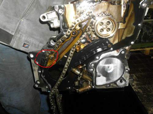

Themenstarteram 13. November 2014 um 23:56
So nach gute 2 monaten der bericht...
es wurde festgestellt das die steuerkette gerissen ist, also wenn ich mir das nächste mal noch mal ein auto mit steuerketten kaufe werde ich es gleich alle wechseln und ein intervall von 100.000 km legen.
habe jetzt einen gebrauchten motor einbauen lassen mit 71.000 km mit neuen steuerketten, 1 jahr intec garantie und mit allen rechnungen und so weiter für rund 4000 €. Eingebauter Motor Stammt aus einem unfallfahrzeug. Eingebaut wurde es in Fulda 1A Service mit endabnahmeprotokoll von BMW. Sehr zufrieden, nette mitarbeiter, saubere Werkstatt und Saubere Arbeit.
Im anhang die bilder vom schaden.
Ach Du Scheisse. Eigentlich nen Unüblicher Fehler bei den R6 Dieseln von BMW.
Von Kettenproblemen ließt man so gut wie gar nix. Soll aber natürlich nicht heissen das sowas nicht passiert.
Deine Vorgehensweise war gut. Was hat doch der Spass im Endeffekt Gesamt gekostet
Suche den Fehler auch mal im Kettenspanner, vielleicht hat der auch einen Defekt und löste eine Überspannung aus.

Immerhin ist es nicht zum absoluten wirtschaftlichen Debakel geworden.
So ein Steuerkettenriss, zumal bei so wenig Laufleistung, ist sehr ungewöhnlich.
Bist Du sicher, dass das Fahrzeug nicht gedreht war?
Wie auch immer, für 4000EUR mit BMW-Abnahme und Garantie... das lasse ich mir gefallen.

Viele Leute denken bei einem Steuerkettenriss als erstes dass irgendetwas im Ventiltrieb blockiert. Doch reißt fast immer die untere Kette, und da wird dann schnell auf die Hochdruckpumpe vergessen, welche sich oft auch als Übeltäter herausstellen kann.
Die Hochdruckpumpe kann relativ leicht anreiben wenn deren Schmierung unterbrochen wird (nur durch Diesel) und sie dreht somit schwergängig - was wiederum zu erhöhten Belastungen der unteren Steuerkette führen kann, welche dann nach einiger Zeit ermüdet und reißt. Die Laufleistung spielt hier nur eine untergeordnete Rolle.
Ganz klassisch sind schlechte Spritqualitäten oder das extreme Leerfahren des Tanks (wobei Kondenswasser angesaugt werden kann) mögliche Ursachen!
