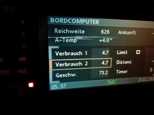

Moin, ja das ist tatsächlich Autobahn bei 115Km/h.
Ich muss dazu sagen, das ich direkt an der AB wohne und arbeite.
D.h. Ich fahre morgens 30 Sekunden und nun auf der A2, fahre über 40 Km auf dieser und runter auch nur 2km Landstraße bis zu meiner Arbeitsstelle.
Da geht sowas relativ problemlos.
Hier mal im Vergleich der 520D bei gleichem Fahrprofil.
Wobei ich heute mal mit dem 530D 230 auf der Bahn gefahren bin, ging etwas zäh, aber hat starken Gegenwind, evtl. hat es daran gelegen.
Seit dem läuft er um einiges ruhiger und besser.

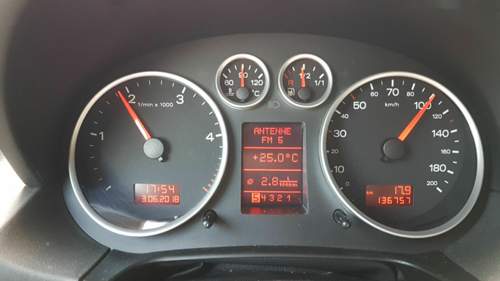

@Volvodriver1985 schrieb am 19. Februar 2020 um 21:50:58 Uhr:
Bin auf die Arbeit immer mit rund 100 km/h unterwegs gewesen, Verbrauch lag hier bei 2,7-2,8L.
Beim 530d (e61 Aut. Touring) habe ich nicht weniger als 7,3L geschafft, dann aber mit 130-140 km/h.
Img-20180603-wa0001
Ja was die Jungs da gemacht haben ist schon top und wenn man mal sieht wo der A2 3L TDI heut noch steht und was er kann.
Schön eine gute Nummer.
Hatte beide 3L Tdis gefahren, den Lupo und A2.
Der A2 war sogar sparsamer als der Lupo gewesen.
Mein Rekord war 2,3L, mit den Lkws mit geschwommen mit 80-90 km/h.
In der Regel aber auf Langstrecke mit 130km/h gefahren, dann mit 3,4L.
Der Verbrauch war schon super gewesen, unter dem Strich aber ist ein vergleichbarer 4 Zylinder Gaser schon kostengünstiger, was die Kraftstoffkosten angeht.
