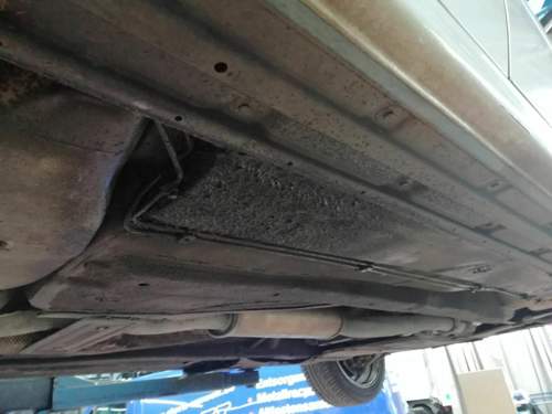

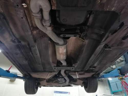

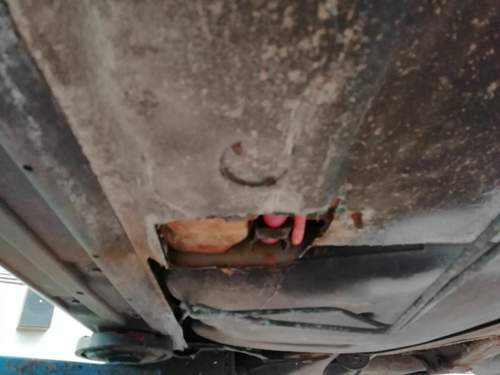

heute hatte ich mal wieder Zeit etwas am 5er zu machen.
Gemacht habe ich den Unterboden, aus einem Loch würden am Ende zwei und eine kleine Behandlung noch dazu.
Anbei mal ein paar Bilder.
Jetzt sieht er aber von unten auch wieder gut aus.
