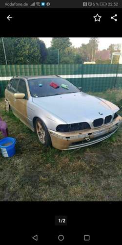

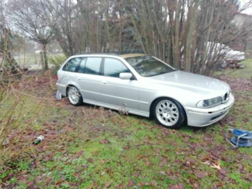

Moin Leute,
habe mir einen E39 eigentlich als Schlachter geholt, aber ich möchte Ihm eine Chance geben.
Er sollte ein EWS Problem haben, nachdem ich also einen Abgleich gemacht habe dreht schonmal der Motor.
Inpa sagt Voförderdruck zu geringt zum Motorstart.
Pumpen laufen beide. Allerdings ist die Luftfeder HL defekt und er wurde anscheinend so über Stock und Stein gezogen.
Fazit Dieselleitung unten undicht.

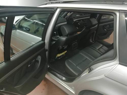

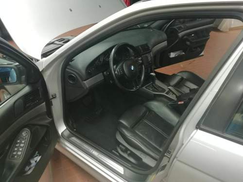

Sonst ist die Rückenlehne vom Fahrersitz nicht mehr richtig zu verstellen und das Lenkrad nicht original.
Auto stand lange draußen, aber kann gemacht werden.
Jedenfalls ist der Schrauberergeiz mal wieder geweckt.
Wenn die Frau morgen über den Hof geht muss ich mir wieder etwas anhören..... ????
Frage hat einer noch einen alten Luftbalg links für Fahrwerk mit sportlicher Abstimmung?
Bitte versteht mich nicht falsch, aber solange nichts klar ist wird so wenig wie möglich investiert, daher reicht ein gebrauchter.
Anbei ein paar Bilder.

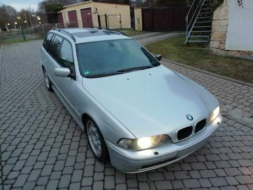

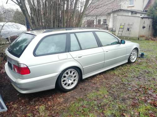

So,
teiletechnisch ist das Ende in Sicht.
KGE kommt noch, sonst ist er wieder soweit komplett.
Aussen ist er gut sauber und innen eigentlich auch, aber es bedarf beides noch Restarbeiten.
Denke noch 2 oder 3 Wochen und es geht zum TÜV.

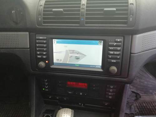

🙂 na der Navi-Bildschirm sieht doch schon ganz gut aus... Die Sitze lassen sich ja relativ einfach zerlegen und richten (hab vor kurzem komplette Sitzunterteile zum Schrott gebracht). Luftbalg kannst du ja auch einen normalen nehmen, muss nicht unbedingt für Sportfahrwerk sein. Hab damals bei mir einen von Arnot montiert, der war so lang wie ein originaler normaler. Macht aber nichts, pumpt trotzdem auf die selbe Höhe. Kein Unterschied beim fahren.
Lenkrad nicht original? Könnte vom vfl sein... Vielleicht Unfall gehabt...

Sitz ist wieder in Ordnung (0 Euro) , habe ihn zerlegt und alles neu eingestellt. Passt.

Das Lenkrad wollte er behalten und hat dafür dieses eingebaut.

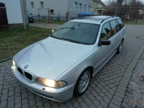

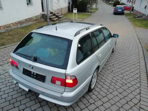

So,

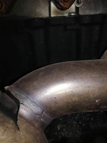

Moin die Damen und Herren,
heute habe ich die erste große Runde gedreht.
Ca 100km.
Zuerst ist mir aufgefallen das der Wagen erst ab 3500U/min zieht.
Nach Kontrolle habe ich gesehen das die Unterdrucksteuerung vom Turbo irgendwie vollkommen falsch gewesen ist.
Also das gemacht.
Dann hatte ich noch eine neue geänderte Dichtung vom Ansaugrohr, auch erneuert.
Turbo hatte kein Axialspiel.
Alles zusammengebaut und er Pfeift wie eine Orgel.
Turbo ist es aber nicht, also geschaut und was sehen wir?
Riss in der Downpipe vor dem Kat/Partikelfilter, siehe Bild.
Nun zieht er wirklich gut, aber läuft nur so ca. 150.
Kann es sein das er den Abgasgegendruck braucht, damit er ordentlich läuft (soll/ist Ladedruck und vorallen im Bezug auf das AGR sollte doch eigentlich der Abgasgegendruck höher sein als der Ladedruck ) Wobei das bei diesem Motor ohnehin nicht funktioniert, da auch hier ein Schlauch defekt ist. oder gibt es noch weitere Verdächtige?
