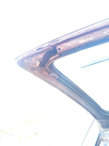

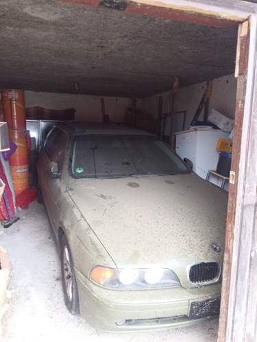

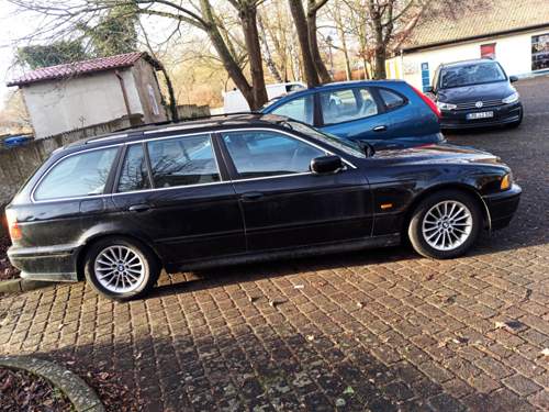

Hallo, ich war auf der Suche nach einem rostfreiem 530D FL mit Schaltgetriebe, nicht einfach die Suche..
Dann stieß ich auf einen über 700KM entfernten als "rostfrei" und "läuft top" deklarieren Touring für 2800€.
Telefoniert, Kurzzeitkennzeichen gekauft, Mietwagen gebucht, Urlaub genommen, Wagen abgeholt. Da ich die Kennzeichen hatte, den Mietwagen abgeben musste und es in Strömen regnete, nahm ich den Wagen ohne zu gucken mit. Ich hab den Aussagen des jungen Mannes vertraut.
Auf der Rückfahrt ging der Spaß dann los. In Gang 1-3 ein schrilles lautes kreischen zwischen 2.000 und 3.000 Umin. Im Gang 4 und 5 nicht. Da hört man nur gaaanz leise den Turbolader pfeifen Ok, vielleicht ein Riss im Krümmer, nicht weiter schlimm dachte ich mir.
So aber dann mal durchgetreten auf der Autobahn, bei 150KmH Ende, plötzlich Leistung weg. Gas weg genommen, bei 100 wieder durchgelatscht, zieht wieder, 140KmH Ende. Bei längerer Fahrt mit Tempomat bei 140KmH wird er schleichend langsamer, gas geben bewirkt nichts.
Eine Motorkontrolleuchte scheint der Wagen nicht zu haben. Sie leuchtet auch nicht wenn der Motor aus ist mit Zündung.
Bin die Tage jetzt damit gefahren weil ich den brauch um zur Arbeit zu kommen, bisher unverändert. Ich weiß nicht wo ich ansetzen soll.
Meine Freundin will sich mitsamt gemeinsamer Kinder von mir trennen aufgrund des Wagens weil er so versifft ist und haut mir jetzt jeden Tag an den Kopf wie dumm ich doch bin. Ich bin endlos verzweifelt.
Partikelfilter hat der keinen. Fehler ausgelesen siehe Fotos, und paar Fotos vom Rost damit man sich über meine Gutgläubigkeit lustig machen kann...
Angeblich wurde auch ein Ölwechsel im November gemacht aber der Filter war definitiv alt, das Öl rabenschwarz und ein Zettel von 2022 hängt noch drin. Wurde ich hart betrogen oder bilde ich mir das alles nur ein?
Der Käufer schrieb mir wenn mein Anwalt ihn anschreibt leitet er das an seinen weiter. Aber ich hab ja nichtmal Geld für einen Anwalt. Ich habe 3 Jahre auf das Auto gespart ich könnte heulen...
Wo kann ich jetzt mit der Fehlersuche anfangen?
MfG, Bimbim

Puuuh wo fängt man an....
Also ich vermute leider, dass du dir eine wandelnde Bastelorgie geholt hast.
Wenn das Auto so aussieht wie auf den Bildern wird der auch untenrum nicht gut gepflegt sein.
Für die Zukunft, ein über 20 Jahre alter E39 ist NIEMALS rostfrei. Außer er stand IMMER in einer belüfteten klimatisierten Garage.
Und wenn du nicht selber die Möglichkeiten zum Schrauben und Hebebühne hast, wird das noch eine teure Investition.
Schau erstmal die Schweller, Träger und Wagenheberaufnahmen an. Wenn die Löchrig sind, kannst du das Auto theoretisch gleich abschreiben.
So falsch liegt deine Freundin nicht…
Wenn du dafür 3 Jahre gespart hast….
Sorry, du wirst mit dem Auto nicht glücklich werden.
Allein der Innenraum schreckt ab und wie mein Vorredner schon sagte:
Der Rost wird auch gewütet haben, schau dir mal die wagenheberaufnahmen an. Die Heckklappe zeigt es ja deutlichst.
