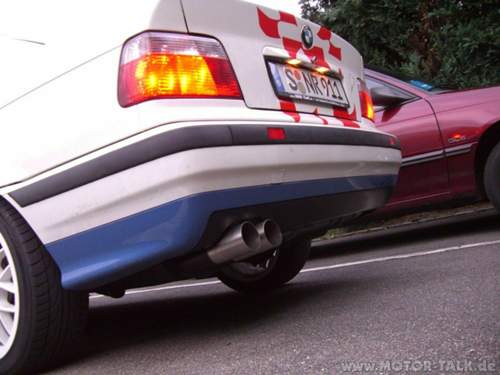

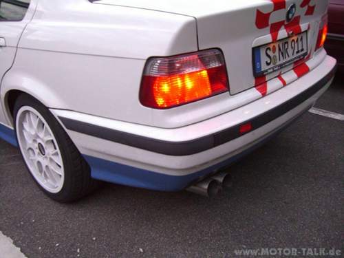

Bild im Anhang.
Auf der Userpage is auch ne Soundfile angelegt in der Auflistung der veränderten Teile.Is halt nur der Topf selber.
Greetz
Cap
Esd01a
Esd02a

woher soll ich wissen, dass du erst einen eintrag erstellst und im nachhinen bilder hoch lädst? 😕
noramerweise macht man das in einem ritt 😉
und der ist echt schick und der klang ist auch m3-nah.
sind die endrohrer eingentlich so versetzt wie beim m3?
Tjaaaa......von mir werden doch auch hellseherische Fähigkeiten verlangt. 😛
Danke,deshalb mag ich den Pott ja so. 😎
Die Rohre hab ich aber ändern lassen und ja,die sitzen versetzt,das hatte sich aber zufällig ergeben. 😁
