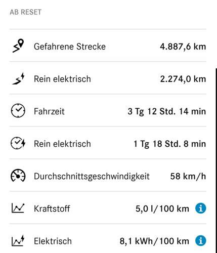

Nachdem ich Mitte Januar zum Service und Rückruf war, wurde mir der "Ab Reset" Verbrauch zurückgesetzt (vermutlich durch Batterie abklemmen).
Letzte Woche war es dann so weit, dass ich fast NEFZ-Verbrauch erreicht hatte. Fast deshalb, weil beim Kraftsoff ist es NEFZ und beim Strom sogar noch leicht drunter (der NEFZ beträgt 17,9kWh/100km).
Ganz ehrlich, das habe ich so noch mit keinem Auto geschafft, zumindest nicht unter diesen Umständen. Denn die Bedingungen waren mit teils zweistelligen Minusgraden echt nicht grade ideal.

In welchem Zeitraum sind deine 3000km gefahren worden?
Erfahrungsgemäß spielt im Winter für den rein elektrischen Verbrauch eine riesen Rolle wie großzügig man mit dem Faktor Heizung umgeht.
