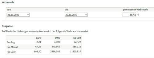

Bin momentan bei 28 Ct zwischen 2 und 4 Euro, je nach dem ob die Vorheizung noch läuft oder ähnliches. Bekomme aber spätestens Januar einen speziellen Tarif der dann bei ca. 22 Ct die kWh liegt.
Aber Achtung, der Verbrauch ist gemixt. Ich trage jedes mal ein, wenn ich Lade, egal ob ich mit Diesel gefahren bin oder nicht.
Im Anhang hab ich mal den Monatsauszug aus meiner Fritzbox, lade zuhaue momentan auch noch mit dem 210er.
Fritzbox
