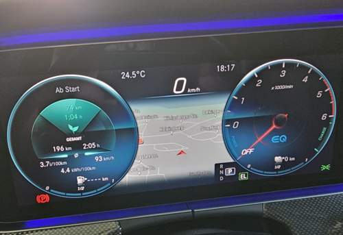

Strecke: Weiden i.d.O -> Aalen 196km
Wochentag: Mittwoch (Arbeitstag)
Abfahrt: 16:12 Ankunft: 18:17
Verkehrssituation: Normaler Berufsverkehr, 4 Baustellen auf der Strecke mit Geschwindikeitsreduzierung auf 80km/h
Nochmals zusammengefasst:
Strecke: 196km
Fahrzeit: 2:05h
Durchschnittsgeschwindigkeit: 93km/h
Durchschnittsverbrauch Diesel: 3,7l/100km (Tank war zu Fahrtbeginn voll)
Durchschnittsverbrauch KW: 4,4kWH/100km (Akku war zu Fahrtbeginn voll / 52km Reichweite auf der Anzeige)
Rein elektrische Fahrt: 74km / 1:04h
Fahrprofil:
Erste 50km rein elektrisch auf Landstrasse mit mehreren Ortsdurchfahrten
Ab Autobahn mit "Comfort" und 140km/h Abstandstempomat (Ab und an mal beschleunigt bei Überholvorgängen)
3,7l/100km

@buehlech schrieb am 3. Juli 2023 um 15:51:13 Uhr:
Strecke: 196km
Fahrzeit: 2:05h
Fahrprofil:
