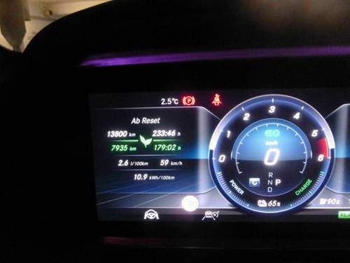

  1. Postet Screenshots / Bilder von der Verbrauchsanzeige im E300de (inkl. km, Fahrzeit, km elektrisch, Fahrzeit elektrisch, l/100km, kWh/100km und Durchschnittsgeschwindigkeit)
  2. Es müssen mindestens 100km Distanz gefahren worden sein (um auf jeden Fall über der rein elektrischen Reichweite zu liegen)
  3. Selbstverständlich darf nur auf öffentlichen Strassen und unter Einhaltung der StVo gefahren werden. Aufnahmen der Verbrauchsanzeige werden bitte nur im stehenden Fahrzeug gemacht.
  4. Gezählt werden l/100km + kWh/100km. Dabei werden der Einfachheit halber 10kWh als 1 Liter Diesel/100km angerechnet, weil das ungefähr dem Energiegehalt (Heizwert von Diesel = 9,7 kWh/l) entspricht.

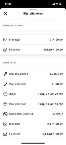

Ich habe meine E300DE seit einigen Wochen und bin sehr zufrieden damit, nur verstehe ich die Nutzungsstatistik nicht. Siehe Anhang, allerdings auf Niederländisch.
Aufgrund von Covid kann ich lokal fahren, was ich immer elektrisch mache. Außerdem ein einziger Wochenendtrip mit Autobahn, bei dem ich mich bewusst für Diesel entscheide. So, jetzt bin ich von Anfang an 1738 km gefahren und mit vollem Tank. Jetzt sind nur noch 25% oder 15 Liter übrig. Verwenden Sie also etwa 45 Liter. Wenn ich 1738 durch 45 Liter teile, entspricht das den gezeigten 2,4 l / 100 km.
Allerdings habe ich rein Diesel nur 610km gefahren. Bei den verbrauchten 45 Litern entspricht das etwa 7l / 100km.
Ich hatte vorher gedacht, dass moderne Dieselmotoren trotz des höheren Gewichts der Batterie eher bei 5 l / 100 km liegen würden. Übrigens fahre ich gut 120 km / h, viel schneller ist in Belgien oft nicht möglich.
Kann jemand diesen Verbrauch erklären, ist das normal? Oder muss das Auto noch eingefahren werden, um den Verbrauch zu senken? Und es gibt eine Option in der Statistik, um auch die 7l / 100km anstatt nur die 2,4 l / 100km anzuzeigen. Weil mir das am Ende nicht viel bedeutet.
Vielen Dank im Voraus!
(übersetzt mit Google Translate)
@JanBE schrieb am 13. September 2020 um 11:57:05 Uhr:
Die erste Berechnung über die Gesamtkilometer (45 / 17,38 = 2,59) ist näherungsweise korrekt. Denn die Verbrauchsangaben beziehen sich immer auf die gesamten Kilometer, nicht auf den jeweiligen Anteil mit Diesel bzw. Elektrisch.
Allerdings kommt dann zu den 2,4l/100km noch der elektrische Anteil dazu. Das sind hier 15,6kWh/100km (ebenfalls wieder über die gesamten km). Rechnet man den Strom über den Heizwert in Diesel um (9,8kWh = 1l Diesel), dann muss man zu den 2,4l noch 1,6l Diesel-Equivalent hinzurechnen. Damit liegt der Gesamtverbrauch kombiniert bei 4,0l/100km. Das scheint mir realistisch.
Im reinen Dieselbetrieb (ohne elektrische Anteile) würde der E300de tatsächlich bei 5 - 5,5 l/100km liegen (geschätzt von der relativ niedrigen Durchschnittsgeschwindigkeit). Bei gleichmäßigen 120 km/h auf der Autobahn schaffe ich relativ problemlos unter 5l/100km nur mit dem Verbrenner.

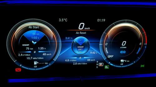

Sicherlich nicht der kleinste Verbrauch (wer hat den denn momentan?), aber schon ganz ordentlich. Hab einem guten Freund fast 40 Minuten in "E-Stand" die verschiedenen Funktionen gezeigt und hab im E-Modus 2-3 Mal durch getreten. Die Durchschnittsgeschwindigkeit stimmt also nicht, auf der Autobahn dann relativ Piano mit ca. 15 km Baustelle (80 kmh im E-Mode) - für den ab Start.
Ab Rest sind zwei kurze (jeweils ca 10 km) Vollgas Etappen mit dabei, relativ viel scharfes beschleunigen, ~ 300 km Drive Pilot so zwischen 160 und 210 kmh.
Ich kann über den Verbrauch nicht meckern - besonders bei den Temperaturen.

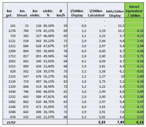

Wie versprochen, nach längerer Zeit nochmal ein Update für die Spar-/Ökofüchse unter Euch 😉
Ich habe jetzt mal für meinen E300 de T Vor-Mopf die Tabelle aller Tankfüllungen über knapp 22 tkm hochgeladen, inkl. der jeweiligen Angaben aus der Anzeige. Interessant sind hier sicherlich immer die Anzahl an "grünen" km (elektrisch, segeln, rekuperieren) sowie die Durchschnittsgeschwindigkeit (korreliert gut mit dem jeweiligen Autobahnanteil).
Insgesamt liege ich bislang bei 3,33 l Diesel (berechnet) und 7,85 kWh (lt. Anzeige) / 100 km. Gemäß der gängigen Heizwertumrechnung entspricht das knapp über 4,1 l / 100 km im Equivalenz-Durchschnitt.
Verbrauch-e300de-t-vormopf-22tkm
das sind traumhaft gute Werte! Du hast es verstanden echt sparsam zu fahren. Da bin ich noch etwas entfernt......
@Fluete schrieb am 16. Januar 2021 um 13:14:42 Uhr:

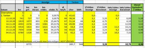

Hast du die Tabelle zufällig als "leere" Version?
@STFighter schrieb am 17. Januar 2021 um 13:14:46 Uhr:
Zufällig nicht, aber ich habe gerade mal die Tabelle soweit möglich geleert. Die gelben Felder sind Eingabefelder, der Rest sollte sich dann berechnen. Die jetzigen Zahlen müssen dabei einfach überschrieben werden.
Ich habe leider derzeit nicht viel Zeit zum Testen. Ich hoffe daher es funktioniert.
Danke für die Tabelle!
So - dann hab ich jetzt mal alles eingetippt.

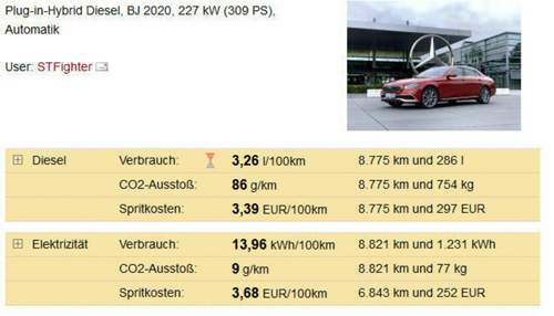

Der Spritmonitor enthält noch mal knapp 1600 km mehr - dort trage ich entweder täglich oder wöchentlich den Verbrauch von der DECT Steckdose der FritzBox ein, oder das Portable Strommessgerät, was im Büro an der 230V Steckdose hängt und so lange mit zählt, bis die Wallbox kommt (wobei es jetzt wohl so aussieht, dass die Firma fast 15k Euro an Kosten für den Elektriker hat, daher fällt Wallbox in der Firma wohl aus und ich bekomme eine Zuhause...mal abwarten).
Die DECT Steckdose der FritzBox ist relativ genau, das Mobile teil eher nicht - zeigt meist ca. eine kWh zu viel an.
Und momentan muss man auch dazu sagen, dass der Stromverbrauch sehr hoch ist - Heize sehr viel vor und bei -11°C hat mir das Teil 40% aus dem Akku gezogen, obwohl angesteckt.
Dazu kamen über Weihnachten und Neujahr sehr viele Kurzstreckenfahrten mit doch ab und an mal Richtung 30 kWh/100 km angezeigter Verbrauch...
Alles in allem finde ich das schon okay. Klar - ein echtes E-Auto würde mit ein paar kWh mehr wahrscheinlich doppelt soweit kommen, aber man darf nich vergessen, dass wir auch nur einen relativ kleinen Akku haben und die Kiste trotzdem fast 2,1 Tonnen wiegt...und auch 275er Schlappen hinten drauf hat. Ich denke nicht, dass ein 220d sparsamer wäre.
Damit liege ich knapp über dir, mit 4,36 l/100 km berechnetem Gesamtverbrauch und 3,26 l/100 km reinem Diesel sogar unter dir.
Im Sommer werde ich aber mit relativ großer Wahrscheinlichkeit unter 2 l/100 km auf einem Tank landen.
