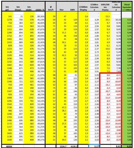

Hallo zusammen, nach langer Abstinenz nochmal eine Meldung zu meinen Verbrauchsdaten mit dem E300 de T (Vor-Mopf).
Nach gut 48t km liege ich bei 3,17 l Diesel und 8,61 kWh Strom (kombiniert = 4,05 l Diesel). In der angehängten Tabelle gibt es auch einen Vergleich von geladenen kWh zu der Anzeige im Display (Zahlen in rot und kursiv). Vielleicht hilft das der einen oder dem anderen bei der Beurteilung der Abweichung und der Einschätzung von Ladeverlusten.
Insgesamt bin ich weiterhin sehr zufrieden und denke, dass sich das Fahrzeug für mein Fahrverhalten und Streckenprofil sehr gut eignet.

@Fluete schrieb am 25. April 2022 um 22:19:33 Uhr:
Da ist jetzt keine Summe gebildet, aber bei einmal überfliegen fällt auf, wirklich groß ist der Unterschied ja nicht. Ist bei mir übrigens ähnlich.
Meiner Meinung nach aber taugt diese Gegenüberstellung nicht dazu, die Ladeverluste zu beurteilen. Denn das was das Display anzeigt ist nicht die Bilanz aus dem, was in den Akku rein und raus ist. Sieht man immer wieder schön, wenn man mit leerem Akku losfährt und mit gleich leerem Akku ankommt oder dann doch vielleicht 2kWh/100km verbraucht haben soll. Woher dieser "Fehler" kommt, ist mir aber immer noch unklar. Es ist aus meiner Sicht aber nicht die Nichtberücksichtigung der rekuperierten Strommenge und es ist auch nicht die Strommenge, die der Diesel nachlädt.
Tatsächlich ist bei mir zwischen den Durchschnittswerten im Display und den tatsächlich geladenen kWh kein Unterschied.
Getrakt über die letzten 21 Tankfüllungen liege ich in der Summe aller Durchschnittswerte bei 186 im Display verglichen mit 185,5 gemessen.
Passt also 😉
Mit deinen Zahlen kann ich jetzt irgendwie nichts anfangen (186 bzw. 185,5 .... was?), aber das beschreibt sicher nicht den Ladeverlust.
Bei mir sind es über gut 34.000km 3759kWh nach Messgeräten und es wären rechnerisch nach dem KI 3637 kWh, also ein Unterschied von gut 3%.
Das alles wäre sogar noch mit Messfehlern und Toleranzen begründbar. Irritierend ist eben nur, wenn ich mit 10% Akku (beim Vor-Mopf = leer) lofsfahre und mit 10% ankomme (letztens gehabt), dann stehen da gerne mal 0,7kWh/100km drauf ... nach 150km gefahren, also 1kWh verbraucht. Ist nicht viel, aber 3% sind auch nicht viel.
So oder so ist das alles kein Ladeverlust. Die sind übereinstimmend bei vielen anderen Fahrzeugen bei 15-20% und der 300de bringt hier sicher keine Wunder hervor 😉.
Das Thema Ladeverluste hat mich auch interessiert. Die sind aber gar nicht so einfach feststellbar, da die Rahmenbedingungen stimmen müssen. Die Strecke sollte ja so sein, dass sich der Dieselmotor nicht zuschaltet, losfahren mit vollem Akku und Reisedaten auf 0, nach dem Wiederkommen muss wieder komplett vollgeladen werden. Und ich muss daran denken. Alle Parameter auf einmal sind schwieriger einzuhalten als man vermutet.
Aber ein paar mal habe ich das mittlerweile hinbekommen. Meine Wallbox ist zwar nicht geeicht, aber immerhin ist ein eichfähiger Zähler eingebaut.
Lange Rede, kurzer Sinn: Der tatsächliche Verbrauch liegt bisher immer zwischen 21 und 22 % über dem vom Auto angezeigten Wert. Das finde ich ganz schön happig und auch finanziell sehr relevant. Mit einer Tankstelle verglichen würde ich 50 Liter verbrauchen, aber 60 Liter bezahlen.
