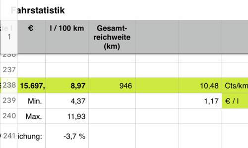

Bezüglich echter Verbrauchskosten konnte und kann ich (TE des gleichnamigen Threads im A6-Forum) hingegen schon seit mehr als 2 Dekaden für jedes gefahrene Fahrzeug eine einzige Zahl nennen:
Just my 10,48 cts (= Energiekosten pro km - aktuell für einen 2.6 to Q7 mit 272 PS seit dem 4.1.2016). Das entspricht über die 4,5 Jahre 9,0 l Diesel oder 35 kWh Strom bzw. jedem beliebigen Mix dazwischen.
P..S.: Ab 2021 ziehe ich dann voraussichtlich auch in Villa Kunterbunt ein, denn als Nachfolger geplant ist ein GLE 350de 😁.
.jpg
@Konvi_II schrieb am 5. Juli 2020 um 16:17:22 Uhr:

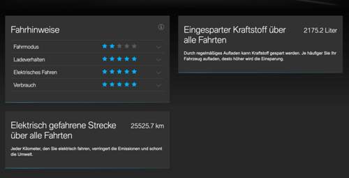

Ich bin jetzt seit November 2017 über 25 k KM von 82 k KM rein elektrisch gefahren - meine Batterie wird gefahren und genutzt, das wird bei 300de mindestens genauso werden.
Gruß aus EN
Bildschirmfoto-2020-07-05-um-20-46

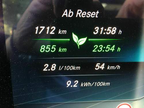

Diesmal wieder mehr Stadtverkehr. Das treibt den E-Anteil nach oben und den Temposchnitt nach unten. Trotzdem mit 2,8 l und 9,2 kWh (3,8 l kombiniert) nicht schlecht aus meiner Sicht.
Insgesamt bin ich jetzt bei etwas mehr als 7500 km bei 3,11 l und 8,61 kWh über alles (das sind laut Excel dann 3,99 l kombiniert 😁)
P.S.: Und wer jetzt möchte kann sich natürlich noch gerne diese objektiven Vergleichswerte mit den jeweils individuellen Preisen in subjektive EUR konvertieren 😉
